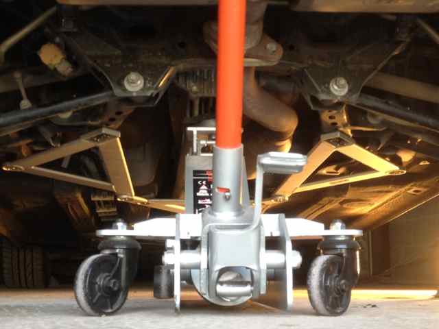

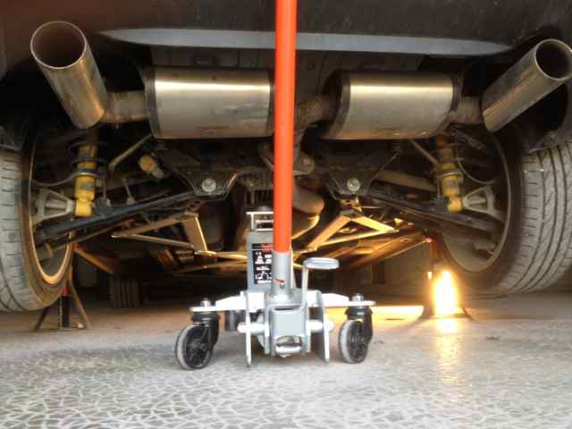

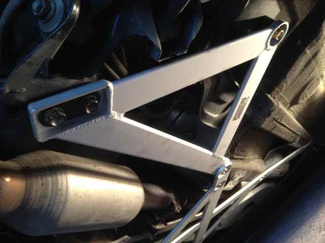

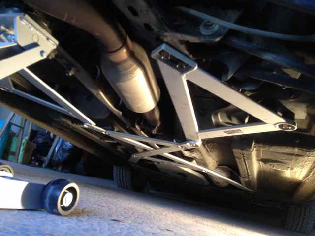

Un rajout à ce TUTO :
Montage des Triangles MazdaSpeed sur NC en plsu du Butter Fly et de la barre de renfort arrière :
Je formaliserai un peu plus tard sur le TUTO en lui même :jap:

Alors quelques retours apres un gros WE de roulage sur les cols jurassiens.
Le butter et la grosse barre fonf une difference en courbe, meilleur ressenti, meilleure stabilité.
L'enssemble complet change en plus la facon dont la puissance passe au sol : la réacticité est plus grande, la voiture enroule bien mieux, repart plus fort, freine plus a plat : ce qui donne une drole d'impression d'ailleurs. La rigidité gagnée permet de se faire de bonnes glisses sympa meme quand on est un pietre pilote comme moi, tres bon point les décrochements se font toujours en douceur (re50a à50%) les reprises sont un poil plus viriles mais c'est pas encore une lotus. Dernier detail sympa : on sent bien mieux la route certes mais aussi le fonctionnement du pont arriere.
Bon l'adition fait tres mal au c... mais comme pour la barre avant je le conseille vivement enfin sans les triangles supplementaires, inutiles pour les plus calmes...
PS la nc est vraiment une voiture extremement saine, la reception apres un delestage complet des 4 roues me l'a encore rappelé cette aprem, il n'y a pas tant de petrollette ou ce genre d exces d'optimisme ce termine par une grande banane sur le visage du pilote/couillon.
