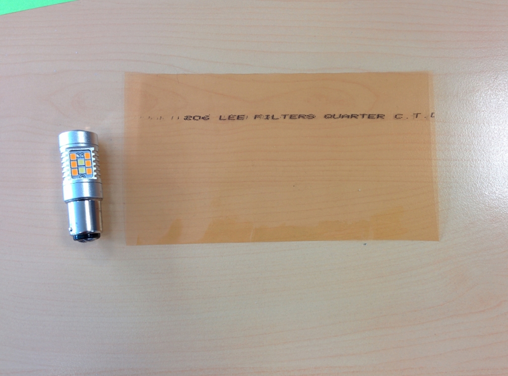

Allez voila quelques infos concernant mon montage et surtout quelques photos
Les LED Switchback, c'était très bien mais trop blanc. Du coup, j'ai pris la décision de mettre (comme je pouvais) un film gélatine sur la LED pour réchauffer le blanc et j'avoue que le rendu est plutôt convaincant.
Voici la LED et une partie de la feuille de gélatine CTO206 acheté ici http://www.thomann.de/fr/lee_farbfolie_nr_206_qct_orang.htm?sid=e9ddeb904001d2c8e85152b87bfa6fd2
Si vous voulez, il m'en reste encore énormément donc plutôt que d'acheter un rouleau de 125 cm n'hésitez pas a demander.

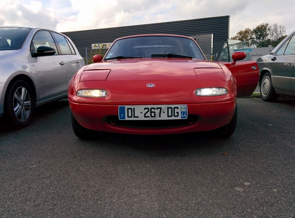

A gauche la LED avec Gélatine et à droite sans
Idem avec les phares allumé
Si vous souhaitez d'autre cliché/vidéo/infos, n'hésitez pas a demander !

Salut,
Ça a l'air d'être bien :bien: gélatine roulée autour de la LED ?, pas trop orangé ?, après sur des photos c'est pas évident de voir le rendu, j'ai eu le même soucis, si tu as d'autres photos ?

Le rendu est bien plus beau avec la teinte plus chaude comme tu l'as fait à gauche. Très bonne idée cette gélatine !

Oui j'ai en effet enroulé la gélatine autour de la LED et pour l'extrémité, j'ai fait comme j'ai pu. Je ne suis pas très fier du montage alors j'ai pas pris de photos de la LED filmé...
C'est pas du tout orangé je serai presque tenté de dire que c'est encore un tout petit peu trop froid (j'ai fait 2 tours de gélatine) Mais peut être que cela vient de mes ampoules de phare qui éclaire trop jaune. D'ailleurs j'envisage de les changer mais je ne sais pas encore quoi prendre. BRef c'est pas le débat.

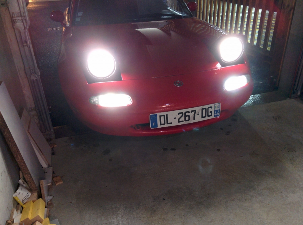

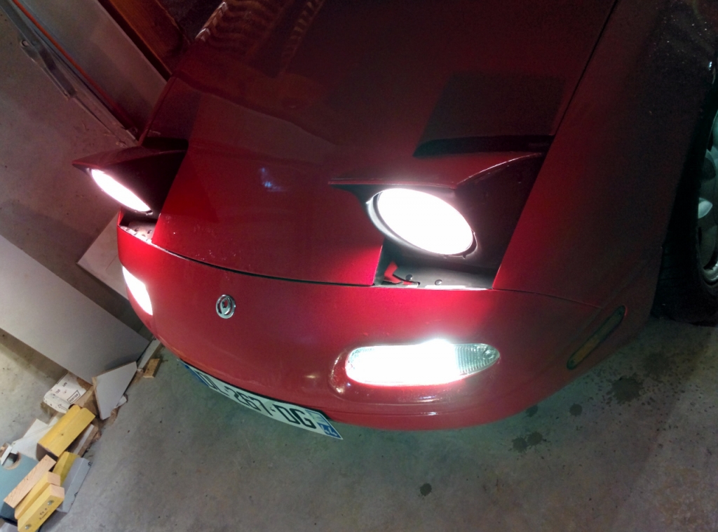

Je te confirme que les photos sont difficiles a faire, mais après une vingtaine de clichés, celles ci dessus sont assez parlante et réaliste. Je vais essayer de faire d'autres photos (de nuit ou dans la pénombre pour mieux voir la puissance lumineuse intéressante. Je vais également essayer de faire une vidéo pour que les personnes puissent bien voir ce fonctionnement très intéressant )

Voilà je viens de faire quelques photos ce soir en rentrant du boulot! Et une petite vidéo.
