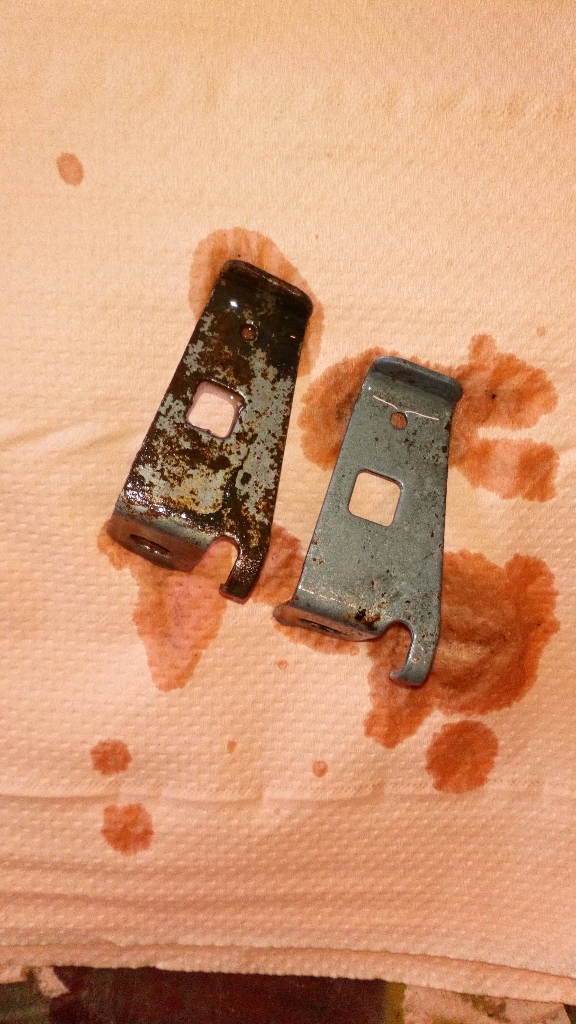

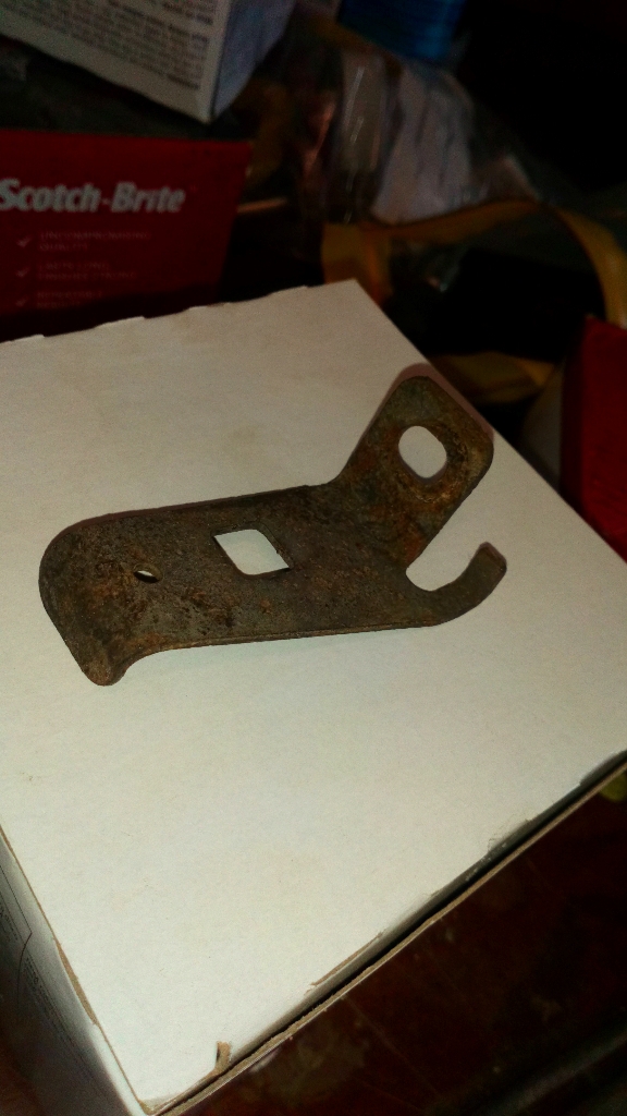

Ca y est j'ai testé le produit, j'ai fais un comparatif avec de l'acide phosphorique dans un petit récipients.
Voila le genre de pièces que j'ai testé ( platine de peigne des durites)
On peu voir le résultat au bout de 30 min:
La pièce complètement décapée est bien... C'est l'acide phosphorique.
Je me suis dis que pour le récipients du mc 51la rouille était peut-être juste collé sur la pièce et qu'un simple coup de décapage mécanique ferait disparaître le reste, mais non
Au bout d'une heure:
Les deux pièces étaient bien plus rouillées, mais on peut voir qu'avec le temps l'acide phosphorique perd de son efficacité, le MC 51 lui est toujours au point mort.
1h30 après :

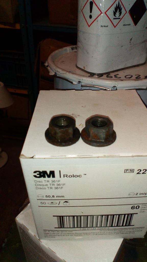

Ca y est le mc51 commence à faire effet ( écrou de gauche)
Bon j'en conclu que le meilleur produit pour dérouiller reste l'acide phosphorique. Le MC 51 n'est pas forcément un mauvais produit, j'ai laissé trempé l'écrou toute la nuit et je verrai le résultat ce soir.
Il finira par faire effet j'en doute pas, par contre la communication pour ce produit est sans équivoques mensongère.
Quand il annonce que c'est le meilleur produit du marché et qu'il est derouillant en quelques minutes c'est un peu abusif.

Merci pour les commentaires.
Je viens de regarder l'écrou dans le MC 51 et il reste quand même de la rouille incrusté.
Je suis assez déçu par le produit, il est efficace sur la rouille de surface mais pas sur celle incrusté.
T'en pis :tantpis: , je me dis qu'au moins je vous évite d'acheter un produit pas top :ttt:
