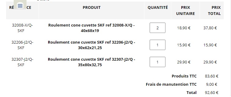

Commande hier soir des roulements sur roulements-courroies.com
J'ai donc tout ce qu'il faut pour le montage. Je pense le laisser à un ami qui a les compétences et les outils pour le faire.

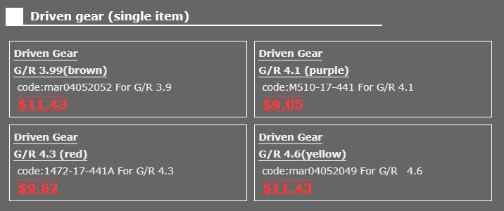

Par contre j'ai vu que Maruha vendait des entraineurs de compteur pour les ponts raccourcis mais j'ai l'impression qu'on ne peut pas commander sur leur site.

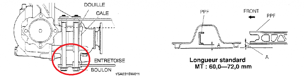

J'ai voulu défaire l'entretoise du pont mais la vis au dessus du PPF était trop prise. Donc soit je sors le pont avec le PPF, soit je fais sauter les inserts filetés avant. De toute façon il faudra les virer à un moment ou un autre.
Mon pont est chez mon pote et Maruha m'a répondu donc je vais pouvoir commander un entraineur de compteur adapté.

Je parlais de cette entretoise là :
Mais en fait il n'y aucun intérêt puisque pont, arbre et PPF sont venus ensemble. D'ailleurs ça se fait plutôt bien.
pourquoi pas chez Mazda ? y'a pas que les ptits bouts rouges/violacés, y'en a toute une collection ;)
Il me faut le jaune mais sur Maruha il n'a pas la référence Mazda, contrairement au rouge et violet.
Je me vois mal me pointer chez Mazda et dire je veux un pignon jaune :D

Sinon pour enlever l'entretoise en laissant le PPF sur la voiture, il faut défaire sa vis de fixation sur le pont, puis user d'un peu de détermination pour la faire dégager. Ensuite le pont vient tous seul. Mais avec le PPF dehors de la voiture c'est forcément plus simple oui.

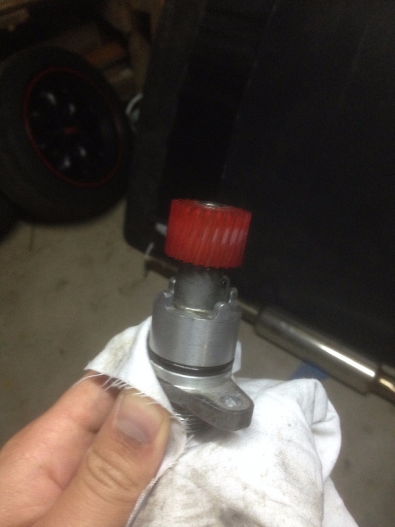

J'ai démonté l'entraineur de compteur, il faut faire sauter une goupille pour changer le pignon. J'aurais dû tenter de le faire ce soir, ça attendra demain soir maintenant.
Chez Maruha tu peux n'acheter que le pignon et ils fournissent le téton. Ils disent d'ailleurs qu'il est introuvable ailleurs (chez Mazda notamment).

J'ai essayé de sortir la goupille pour n'avoir à changer que le pignon mais je n'ai pas réussi.
Tiens d'ailleurs j'ai vu ça pour toi : http://www.autolinkmx5.com/speedo-drive ... 5247-p.asp
Tu peux aller le commander directement chez Mazda. Mais bon si on peut pas sortir la goupille ...
J'ai envoyé le mail pour commander, j'attends qu'ils me répondent.
Je crois que je vais pas m'emmerder et trouver un capteur complet d'occasion plutôt que de changer que le pignon :D
