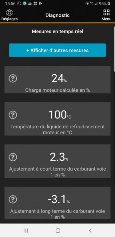

Le nouveau est un OEM? Je demande ça parce que plus de 90°, c’est pas un peu élevé?
J'ai fait un tour hier avec le lecteur OBD branché, et j'ai testé route tranquille, autoroute tranquille, embouteillage, et pour finir un bout de route au-dessus de 5000rpm.
La température a oscillé le plus souvent entre 92 et 94°C. Elle est rarement descendue à 91°C.
Lors des premières accélérations vers 7000rpm elle est montée à 100°C pendant quelques secondes, puis le calorstat a dû s'ouvrir complètement car elle est redescendue en flèche pour revenir vers 94°C.
Tout ça avec une aiguille impassible au tableau de bord (Vu que le mano n'est pas gradué ça n'aide pas à voir s'il y a de petites variations).
Le fonctionnement parait convenir à mes besoins. Le moteur chauffe très vite le matin (même si mon trajet dodo-boulot de 13km ne lui permet pas d'atteindre une bonne température d'huile moteur).
Ca a l'air de très bien réguler.
Apparemment la température moyenne est légèrement supérieure à l'origine (non mesuré sur la mienne puisque je l'ai depuis début septembre et lors des premières mesures OBD le calorstat s'est avéré HS). Théoriquement ça doit être favorable à une baisse de consommation et au bon fonctionnement du catalyseur.
Pensez-vous qu'il y ait un inconvénient (autre que le fait d'avoir moins de marge de sécurité si un jour le calorstat se bloque fermé, mais à quelques degrés près ça va pas changer le monde).
Y a-t-il des moteurs qui fonctionnent avec ces valeurs (91-100°C) ?
Merci de vos avis :hello:

Sur mon OEM je suis à 84-86 quelque soit les conditions. Ça fait quand même une grosse différence.
Le joint de culasse ne risque rien ?

@Lunaviga, ton calorstat ne doit pas avoir les bonnes caractéristiques en température d'ouverture/fermeture. Comme tu le dis c'est mieux pour l'hiver et les courts trajets mais à ta place j'en mettrais un qui a les bonnes car l'été ça risque de ne pas le faire.
Je ne pense pas que ton moteur craigne grand chose mais si le constructeur a mis ces valeurs, ce n'est pas au hasard, comme on le dit souvent c'est "étudié pour!".
J'ai le même lecteur ODB que toi (ODBCLICK) et les valeurs sont entre 86 et 87°C.
