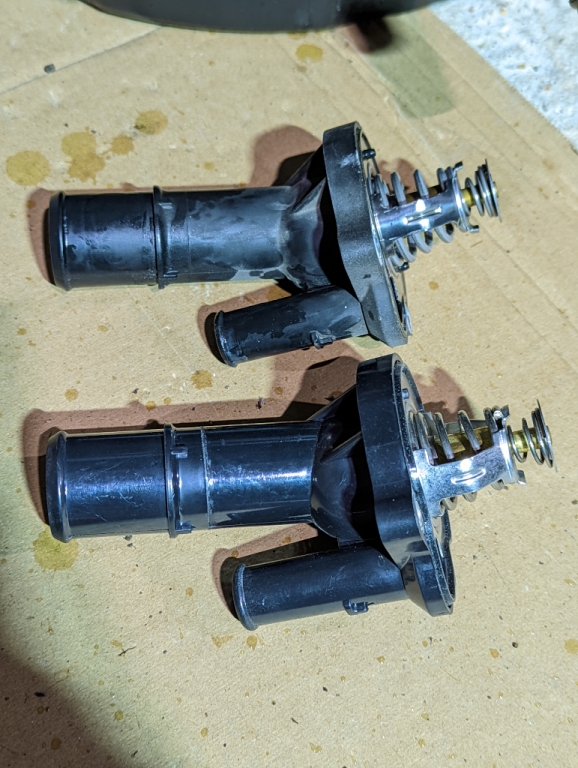

Cette semaine, dans le chantier du mardi, c'était mission nom de code : calorstat/thermostat :faim:

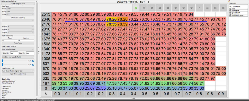

D'abord, ce qui m'avait mis la puce à l'oreille étaient mes logs : c'était souvent dans les 75°C en moyenne. J'avais donc décidé de modifier l'échelle de la jauge de température, pour mieux me rendre compte des écarts en roulant. Ça, plus mon interrogation sur le tuto dédié m'a définitivement convaincu de changer ce calorstat.
J'ai donc suivi le tuto, et quelle plaie ! Les vis du calorstat sont vraiment pas faciles à avoir, même avec mes petites mains. J'en ai profité pour purger le radiateur (et en mettre un peu par terre dans le garage, sinon c'est pas drôle). En y allant tranquillement, j'en ai eu pour une aprèm :)
Le calorstat que j'avais acheté il y a un moment (car j'avais eu vent de ce défaut chez les MX5, et le vendeur m'en avait parlé aussi) est un VEMO V25-99-1732.
Par rapport à celui d'origine, quelques différences visuelles :
En haut l'ancien, le nouveau en bas
On peut voir que le ressort n'as pas la même conception :
L'ancien est plus rigide, à la main j'ai senti que la compression du ressort ne nécessite pas la même force. En secouant un peu, ça sonnait pas pareil :tantpis:
La petite bille avait pas le même jeu sur l'un que sur l'autre (moins de jeu sur l'ancien).
Petite photo de l'endroit :
Vous avez du mal à voir ? Petite photo zoomé :
(oui, fatalement ça a coulé un peu :aie: )
Bon pour le remontage, c'est dans le sens inverse du montage (sans dec !)
Concernant la purge, la vis dessous le radiateur est donnée pour un serrage à... 1,5Nm. C'est relativement peu ! Ma plus petite clé dynamométrique commence à 5Nm, donc serrage à la main sans trop forcer :jap:
Le remplissage (une fois toutes les durites reconnectés) se fait via le vase d'expension/bocal.
J'ai été cherché chez ma concession Mazda du liquide de refroidissement FL22, j'en ai eu pour 20€ les 5L. Résultat, il ne m'en reste plus beaucoup dans le bidon (ça doit se compter en centaines de ml).
Pour la procédure que j'ai suivi :
Purge du liquide de refroidissement
Une fois la purge faite, les tests effectués, voici un comparatif :
Ancien calorstat :
Nouveau calorstat :
