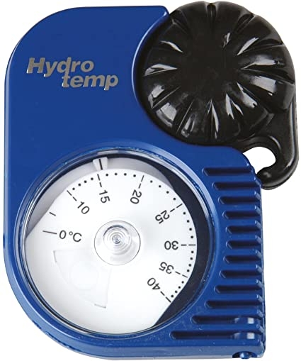

Au vu de tous vos commentaires sur ce sujet, j'ai voulu en savoir plus sur ma Mimix :oui: . J'ai recherché dans l'historique Mazda connu et les factures de l'ancien proprio si des opérations d'entretien concernant le refroidissement avait été effectués :? . Que dalle, nada, .............rien trouvé :o .
Donc investigations :oui: : Mimiblaki a bientôt 13 ans et 112Kkms. Le LdR vert me parait propre. Quand est-il de son efficacité :? .
Ceci est mon ami
et il me dit -23° cellecisuce :ricane:. Donc théoriquement peut toujours faire l'affaire. Si mon calorstat déconne , je change tout sinon je laisse comme ça ;)

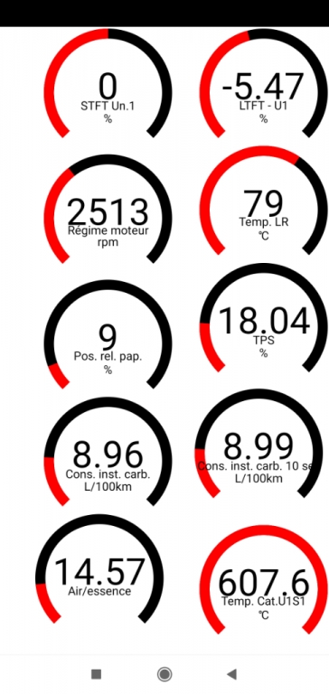

Aller; lecteur OBDII sur prise diagnostic et Torque dans le phone, et zou, roule ma poule :)
Alors verdict :faim: : T° aux alentours de 80-82° qui monte à 90° en laissant tourner quelques mn à l'arrêt, et qui descend parfois à 78° quand je soulage l'accélérateur. Pour info, temps beau et T° ext vers 10/12°.
Alors pour moi, je trouve le fonctionnement correct :oui:
Par contre, en arrivant chez moi (ben voui, pas chez le voisin :ricane: ) j'ai laissé tourner au ralenti pour voir à quelle T° le ventilo se déclenche :?: = et là,j'ai préféré arrêter le moteur à 100° :tantpis: .
Quelqu'un connaît la valeur de mise en route du ventilateur :?:
Nota: @ Lunaviga & Bapt_: je pense que vos T° sont trop hautes :sic:

La Température minimum de fermeture du calorstat est de 75°C.
Trois seuils de déclenchement et plusieurs vitesses car c'est une régulation style usine à gaz....avec trois relais et un moteur à 3 vitesses donc
1 - 100°C Low
2 - 100 - 108 °C Middle
3 - plus de 108°C High
Ta température est un poil faible, moi j'ai entre 85 et 87°C en roulant en fonction de la vitesse et de la température extérieure qui en ce moment oscille entre -3°C et +10°C.

Tu parles de test à l'arrêt ? Le thermostat se teste en roulant.
Une fois le moteur chaud, le LDR ne doit en aucun cas descendre sous les 80 degrés lorsque tu roules.

Heu...... :? ha bon faut rouler. Non je déconne. En fait je me suis mal exprimé :roll: . J'ai du m'arrêter quelques minutes suite à la chute d'un piéton (non :non: , c'est pas moi qui l'ai renversé :ttt: ) et ayant laissé le moteur tourner, quand je suis reparti la T° était à 90° .
Et si comme le dit Lachutaie, la fermeture du calorstat est à 75°, il n'est pas anormal de descendre sous les 80°.
