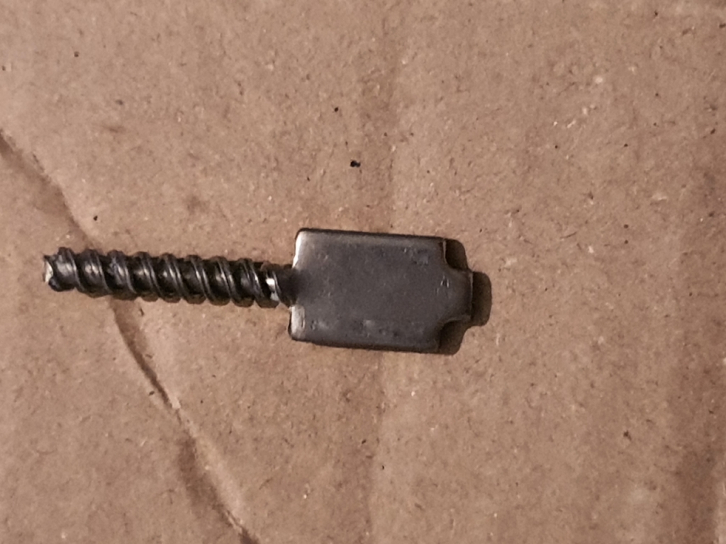

Une photo du fameux coulisseau qui est le lien entre la partie électrique et la partie mécanique
Je le garde précieusement dans mon grenier .

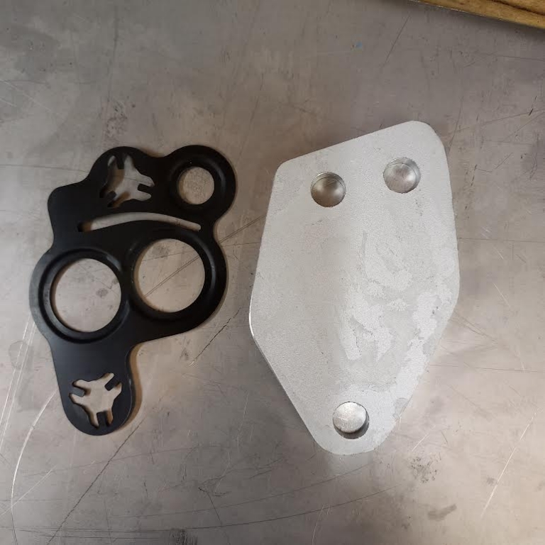

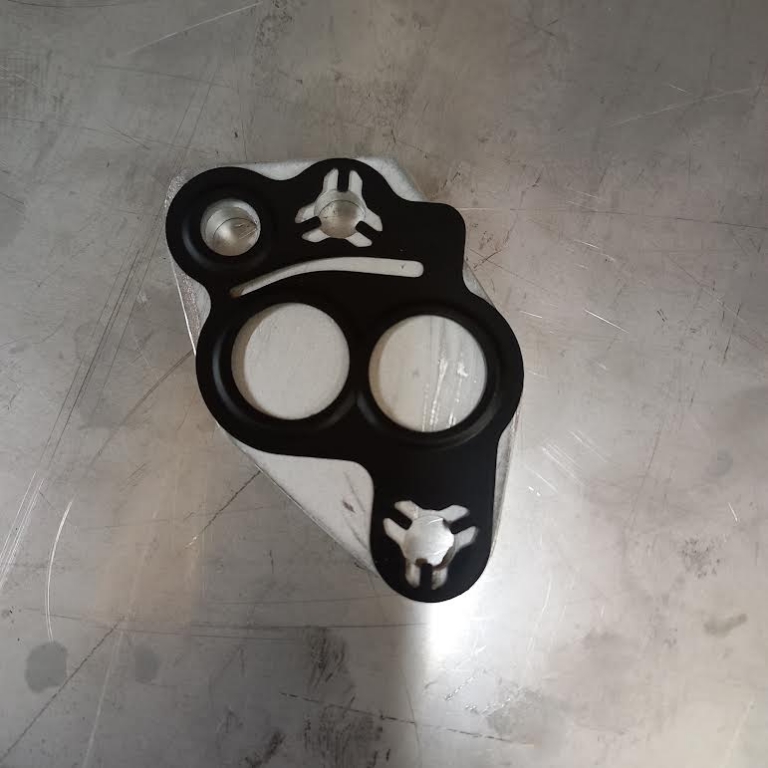

Sur la NB, je viens de virer le fameux coulisseau "EGR" en attendant de faire des plaques.
Je précise que j'ai viré un paquet de système EGR depuis 25 ans, et j'ai aussi viré des système AIS.
