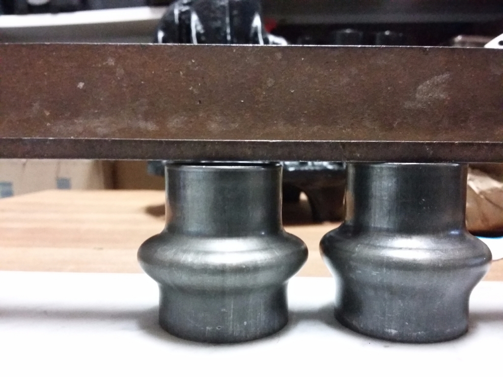

Bon... ben en gros je remonte l'ancienne bague quoi. Si j'avais su, j'aurais gagné du temps plutôt que d'attendre après cette pièce :tantpis: .
1mm de différence mesurée au pied à coulisse. 49 pour la nouvelle contre 48 pour l'ancienne. Voilà voilà :roll: .

j'avais à peine plus, preuve en première page :tantpis:
vu que ça doit se retrouver à travailler en zone élastique après la compression plastique de base entre les bagues intérieures des roulements de pignon (expiration !), j'ai pas de peine à imaginer que ça permet de maintenir une pression correcte, malgré les jeux initiaux/dilatation/usure des rouleaux/pistes...
avec une bague écrasée donc sans que ça fasse ressort et vu que le pignon se prend des contraintes axiales bien alternées, un tassement non compensé ça passerait vite de la précontrainte à un jeu, un mm ça parait négligeable, mais si t'as pas encore joué avec le tournevis on peut pousser l'analyse plus loin : tu pourras mesurer l'écart de serrage angulaire de l'écrou de pignon, entre une précontrainte de roulement qui t'engendre un couple résistif de <0.6N.m et ~1.0 ? Avec le pas, on pourra retrouver ce que ça représente au niveau de l'entraxe :aie: :lol:
dans l'absolu, on pourrait foutre un coup de persévérance sur les bourrelets de la douille pour lui faire reprendre son 49, mais quand tu seras au bout du remontage, tu seras content de pas avoir à te poser la question de tout refaire à cause de ça ;)

Oui c'est ce que j'ai pensé aprés en fait... certainement que le bourrelet est là pour permettre à la bague de s'écraser longitudinalement quand on sert l'écrou à 170 - 180nm. Et effectivement en revoyant ta photo j'ai cru voir un romi... euh un petit écart aussi mais c'est pas clair en fait.
Allez, on va dire que mon petit coup de flippe servira aux autres car ça montre que tu devrais mettre une petite légende sous la photo, histoire d'expliquer que c'est normal le gap entre l'ancienne et la nouvelle bague. Parce que des fois il y a des mecs qui ont deux neurones qui se touchent quand il faut pas apparemment. "Apparemment" :lol: .

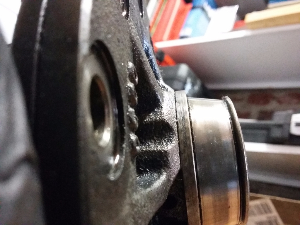

Bon sinon je suis retourné au Caréco, et la bonne nouvelle c'est qu'on a pu presser les cages extérieures dans le nez et le roulement du pignon sur son axe sans problème. Par contre on n'a pas réussi à enlever les roulements latéraux du Torsen, aucune prise pour les 3 outils qu'on a essayé. On a juste réussi à casser un bout de la lèvre extérieure d'un des roulements.
En fait ils ne sont pas montés exactement pareil sur l'open et sur le Torsen:
Torsen:
Open:
Sur l'open il y a un petit bout de lèvre qui ressort, juste assez pour réussir à accrocher un bon outil spécialisé de bonne qualité. Sur le Torsen c'est complètement flush.
Il y a bien deux encoches, certainement pour utiliser un arracheur à deux griffes, mais elles ne sont pas assez large pour le Facom dont dispose ce garage. Je vais retenter ma chance au burin en priant pour ne rien casser, sinon demain il faudra de nouveau que je fasses le tour des garages pour trouver un arracheur à griffe qui convienne :tantpis: .
Donc pour info, sur mon Torsen de 2000 (T2 de NB BV6 sportive, mais je suppose qu'ils sont tous pareils), voici les fameuses encoches d'extraction:
Une de chaque côté. Il vous faut un extracteur à deux griffes, avec le bout des griffes de 13mm de large (20mm au point le plus large de la partie en biseau contre la bague du roulement) sur 8 mm de long maximum, sinon vous ne pourrez pas l'accrocher.

On a essayé ça, et à part casser la lèvre extérieure ça n'a servi à rien. De même que tous mes efforts au marteau / burin, à part abîmer la cage du différentiel et mes burins, aucun résultat. À noter que la bague du roulement n'est même pas griffée...
Conclusion: le différentiel c'est du beurre, et les roulement sont en acier trempé. Et hop, débrouillez-vous avec ça.
Donc demain je vais encore perdre ma journée à trouver un extracteur à griffe compatible. J'en trépigne d'impatience.
