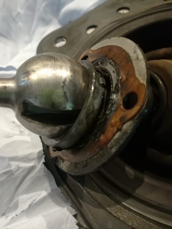

bonjour
aujourd hui atelier vidange boite et puit (remplacement des soufflets qui sont bien fatigués)

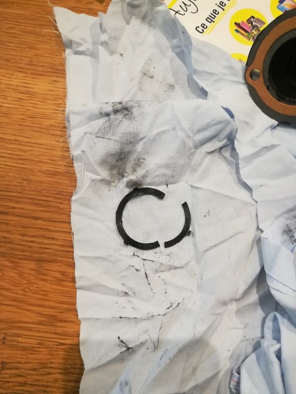

en démontant le levier il y a une petite bague métallique situe entre le petit soufflet et la bague teflon cassé.
A quoi sert cette petite rondelle ,et ou puis je la trouver.
Merci de vos lumières .
Pour info ,le puit de levier était vide de chez vide,j espére que les légers craquement 1er 2nd viennent de la

Je pense que c est un ressort.
Mais je vois pas l intérêt
Message Publié : Mar 12 Fév 2019, 12:28
Message(s) : 8986
Ça comble les jeu quand le puit monte en température.
Je peux te filer un lien pour en commander,mais c'est sur ma tablette à la maison.

Voici le site.
https://www.autolinkmx5.com/gear-lever- ... 5812-p.asp
Après je te conseille plutôt de changer tout l'ensemble.
https://www.autolinkmx5.com/gear-lever- ... 8401-p.asp
