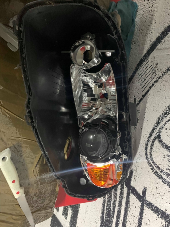

C'est bon le plus gros est fait , j'ai mis les 2 phares au four ,un c'est très bien décolle l'autre un peu moins mais ca la fais !
j'ai peint les 2 supports ça fait vraiment top , comme je l'espérai .
une autre question ,quand vous avez décolle la vitre du phare , la colle qu'il reste ( encore tiède ) vous l'avez laissé ou vous avez tout retiré ?

Il faut la laisser, tu remets les vis sans serrer, tu remets le phare au four pour la ramollir de nouveau, et ensuite tu serres les vis, et a priori c'est de nouveau étanche ;)

ah merde , j'en ai enlevé un peu quand même .j'ai recommandé quand même de la colle a par brise au cas ou !

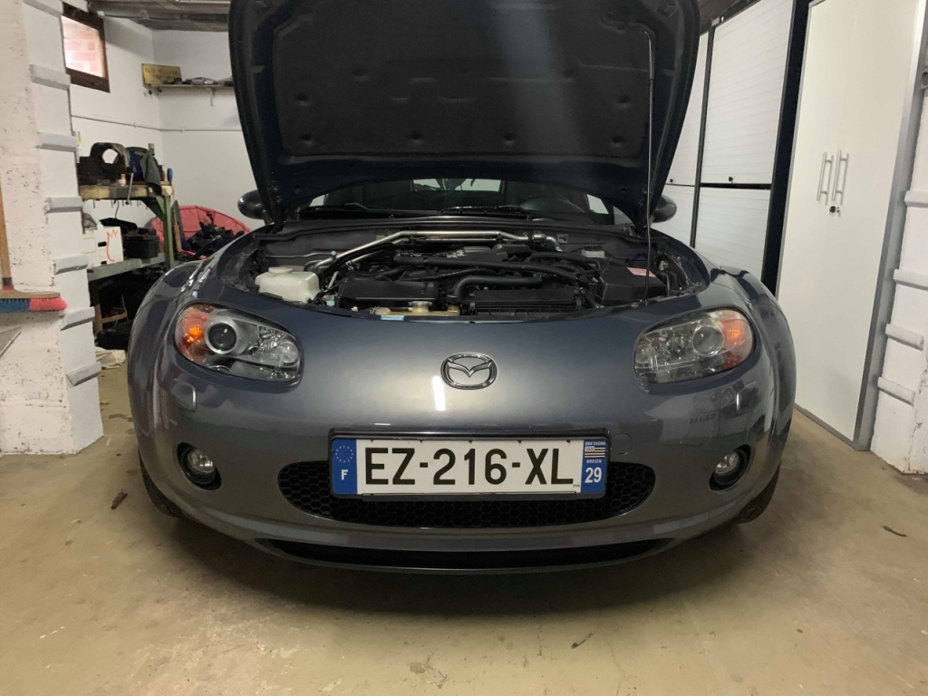

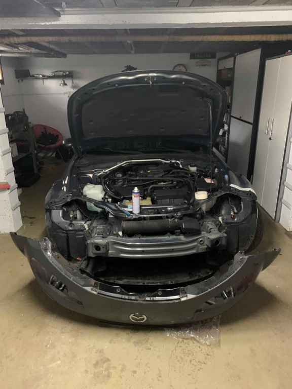

sisi ! en voila avant pendant et apres ;)

En vrai j'aime beaucoup avec le cabochon orange et le fond noir. Sa rend super.

moi aussi franchement je trouve pas que ca choque , ca fait look US comme sur les allemandes
