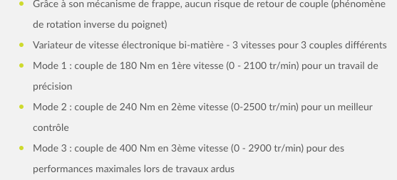

en lisant la fiche technique de cette bouloneuse je tombe sur ça:
Je serre mes roues à +/- 100 Nm, il n'y aurait pas comme un problème avec les valeurs de cette machine?

Ces valeurs plutôt commerciales sont atteintes en insistant longtemps sur les écrous. De toute façon le serrage doit être réalisé à la clé dynamométrique. La boulonneuse est surtout intéressante pour le desserrage, et la mise en contact lors du remontage. Perso j'utilise la vitesse 2 pour resserrer et je termine à la clé.

Oui les valeurs officielles des boulonneuses à chocs sont loin d'être les valeurs réelles.
Après elles servent surtout à gagner du temps au desserrage.
Pour le boulonnage je l'utilise au minimum et avec la gâchette peut être à 20% juste pour venir en contact.
Après clef dynamométrique pour le serrage.
Mais c'est quand même un confort d'utilisation !
Avec des douilles longues protégées en Polymère et en restant bien centré tu évites d'abîmer les puits de jantes.

Elle est parfaite!
Si je n'avais pas pu acheter la Parkside j'aurai pris celle-ci car en plus il y avait un code promo.
Mais à savoir les couples indiqués sont des couples de serrage franc.
Au desserage il te faudra mettre sur 200 voir 300N.m
Maintenant je ne sais pas ce que tu vas faire avec ?
Mais moi ma Parkside, j'ai déjà changé les roues avec, mais surtout démonté des tambours AR et le fameux écrou de fusé serré à 180N.m + frein filet.

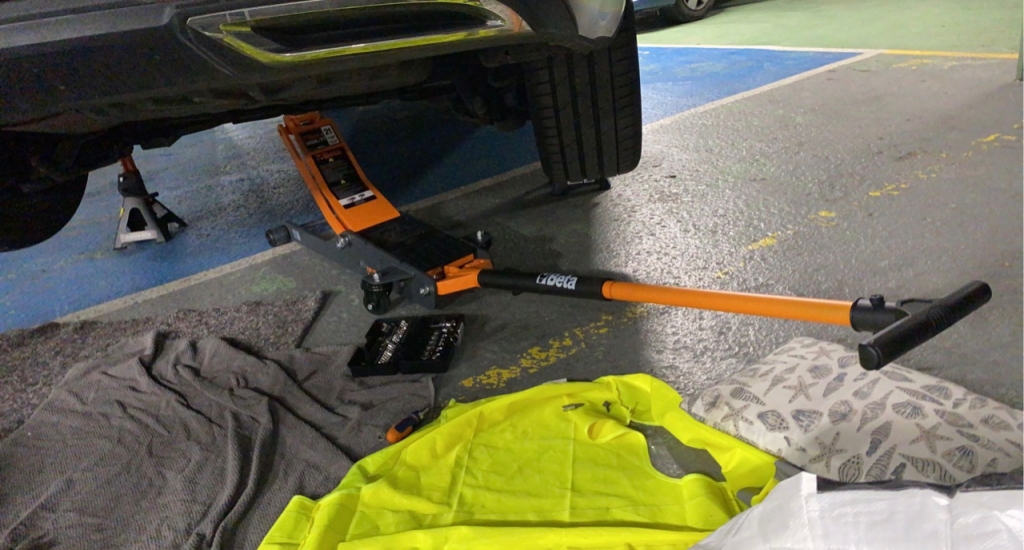

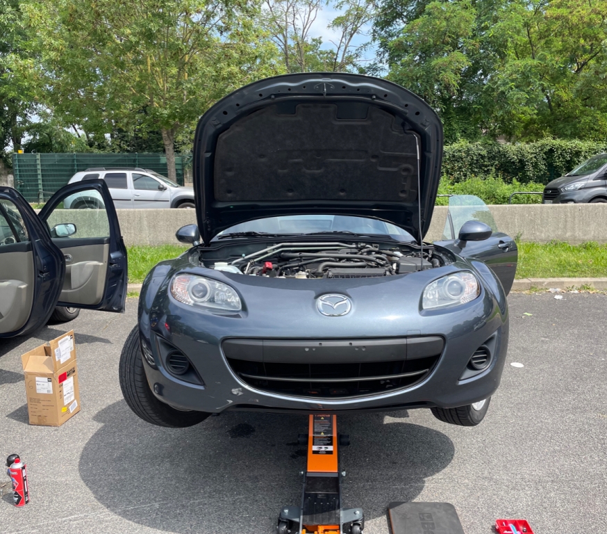

Les chandelles ont l'air bien, même si pas de crémaillères, donc des "pas" un peu plus grand entre chaque trou. En revanche la tête plate c'est top pour les feuillures et le prix est plutôt contenu donc bonne référence. Si je devais en racheter, je prendrais surement celle-là au moins pour la MX.
Pour le cric, tout dépend de comment tu veux soulever, mais sur les MX5, on a un point d'appui central pour soulever tout l'avant d'un coup donc autant en profiter en prendre un cric long et bas qui peut aller chercher un tel point d'appui, à savoir un Bahco aussi mais version longue : https://www.millmatpro.com/cric-rouleur ... 290120.htm (avec paiement 2x sans frais, ça allège la conscience :D )
Je l'ai en j'en suis ravi, si ce n'est son poids (pas facile à charger et décharger dans un coffre tout seul). Mais il m'a permis de soulever facilement une Talisman ou bien une MX5 récemment
(Sur la photo de la Talisman, il était juste en appui "au cas où", sinon il faut effectivement le faire rouler droit et perpendiculaire à la voiture c'est mieux ;et sur les deux photos les voitures sont évidemment sur chandelles)
