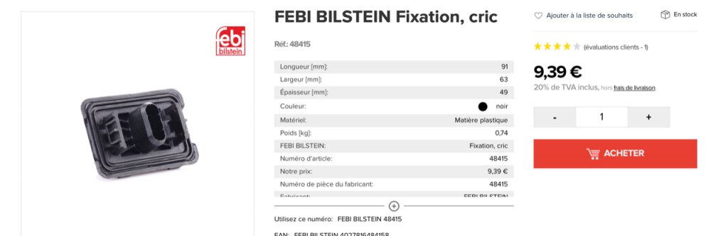

PG a écrit :
C'est pour cela que les "patins" de renfort intégrés à la caisse des W168 ( 1ere classe À) je trouvais ça pas mal
Si le mécano "oublie" de mettre les patins , les soubassements restent protégés
Dommage que cette idée n'ai pas été reprise sur d'autres voitures
Il me semble que la majorité des BMW ainsi que les Tesla ont également cet emplacement prévu pour y mettre un patin de levage.

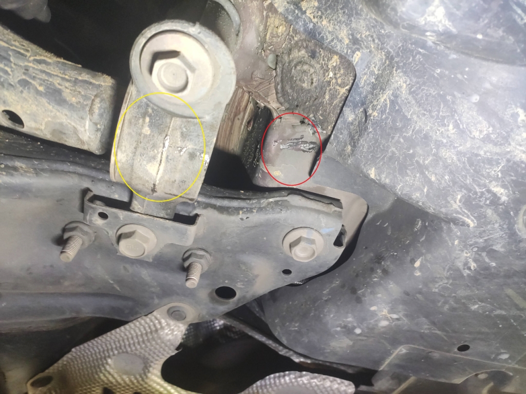

Ce matin j'ai failli y passer :aie:
Opération changement de disque sur ma Mazda 3 avec mes deux chandelles Norauto achetées il y a 5 ans. Identiques à celles-là https://www.norauto.fr/p/2-chandelles-a ... Name=49392 mais de couleur orange.
J'ai placé mes chandelles sur le point d'ancrage des "triangles". Les deux chandelles en place, j'attaque les disques sans trop de difficultés, une fois l'opé terminée, je remonte les roues et place le cric pour retirer la première chandelle : RAS.
Je fais le tour de la voiture pour attaquer, je m'agenouille pour placer le cric (position basse) et BOOM ! la voiture "tombe" :o . Je regarde, la chandelle est toujours à la verticale (bloquée sous la voiture) mais au niveau 0 et pas 5 "crans" au dessus comme je l'avais placé.
Je lève et regarde les dégâts.
En jaune l'emplacement initiale, en rouge, le marquage fait par la chandelle quand elle a lâché.
Clairement je ne vais plus les utilisées. J'ai vu quelques pages auparavant que certains avaient pris des MAXTOOLS CJS300. Des retours ? D'autres modèles à proposer ?

Pas de goupille de sécurité sur tes chandelles ?
Levier qui s'est mal positionné ou il y a quelque chose d'usé au niveau de ta chandelle ?

Non pas de goupille sur les miennes. Pas de verrouillage du levier non plus, il y a un ressort qui plaque la crémaillère. Pas d'usure visuelle, celle la peinture qui a sauté maintenant mais c'est lié au choc.

C'est pas plutôt la chandelle placée métal contre métal qui à glissé ?

Je mets toujours un morceau de bois.
Certains mettent un vieux jeans mais en effet je ne serais pas confiant métal contre métal vu la forme de la tête de chandelle.
Ça expliquerait pourquoi elle n'a visiblement aucun défaut.
Non, je venais de vérifier.

Si aucune pièce du verrouillage de la chandelle n'est cassé c'est qu'elle était mal placée et mal verrouillée dès le départ :tantpis: Sinon, une fois verrouillée et en appui, impossible que ça descende sans casser :oui:
La petite découpe en U doit être tordue après l'achat, au premier montage. Avec un marteau et un jet ou un gros tournevis. C'est un verrouillage pour que la "tige crantée" ne sorte plus du pied.
