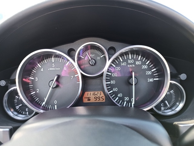

Aujourd'hui je suis allé faire un tour avec un membre du forum pour constater la très lente montée en température de ma NC. Après un trajet de presque 40 km, la jauge ne dépasse pas le 1er tiers:
Donc: je vais changer le calorsat + la sonde (et si déjà on doit démonter , on rajoute le liquide de refroidissement FL22, la pompe à eau et la courroie)
Normalement après ça , tout devrait rentrer dans l'ordre.
