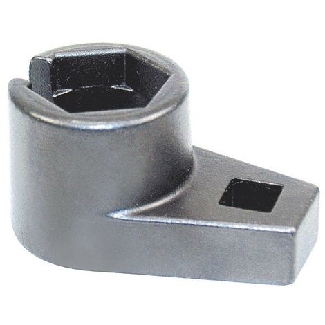

Image 1 clé plâte de 22 ou une clé à douille et une douille spéciale (personnellement j'ai acheté çà : Douille sonde lambda HAZET mais j'ai été incapable de m'en servir sur cette sonde par manque de place)

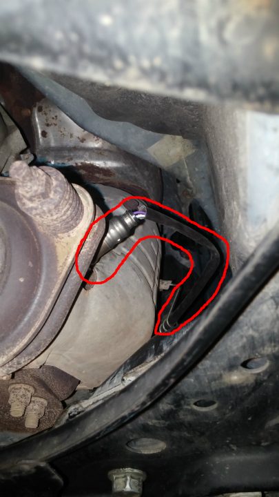

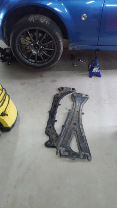

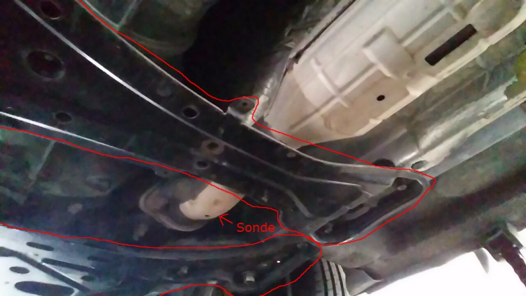

Comme vous pouvez le voir sur la première photo, la sonde se situe juste après le catalyseur du collecteur et avant la jointure entre le tuyau d'échappement du collecteur et l'intermédiaire. La sonde est derrière le coude indiquée par la flèche rouge. J'ai trouvé ca plus pratique pour travailler de tout simplement enlever les 2 renforts de châssis indiqués par les tracés rouges.
Il y'a pas mal de boulons, avec un bon coffret à cliquet et du WD40 le démontage se fait assez vite.
Voilà donc ma mimix haut perchée (bien crado aussi :cubitus: ) et allégée de ces quelques renforts (Weight reduction bro).

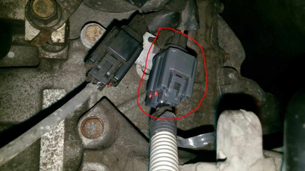

Une fois le connecteur trouvé, détachez le (regardez comment il se détache sur votre sonde de remplacement), vous pouvez y accéder plus facilement par le passage de roue (avant droite).

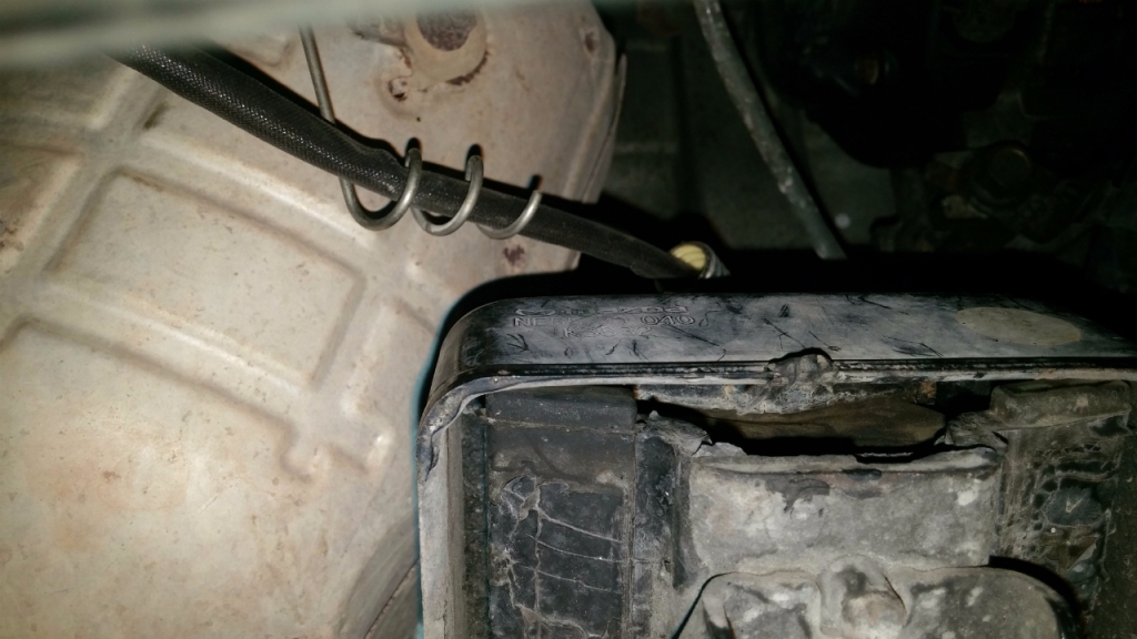

Il va ensuite falloir retirer le câble du support en fer qui permet d'éviter qu'il rentre en contact avec le catalyseur chaud.

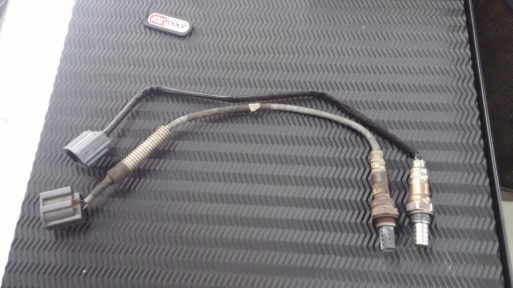

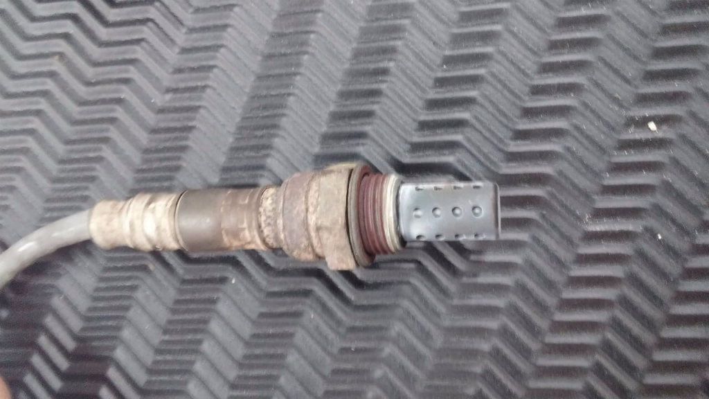

Voici donc l'ancienne sonde :
On la compare avec la nouvelle pour vérifier qu'elles sont identiques :
On place la sonde en lieu et place de l'ancienne, le couple de serrage est d'après la notice de la sonde 38-46Nm (c'est pas évident à la clé plate mais vous pouvez vous faire une idée de ce que ca représente en serrant un boulon à la clé plate et en vérifiant son couple de serrage avec une clé dynamométrique après) faites bien attention à ne pas foirer le filetage en insérant la nouvelle sonde.
Vous pouvez ensuite repositionner le câble en prenant soin de le faire passer par le support (serpentin) métallique et en vérifiant qu'aucune partie du câble ne se retrouve en contact de l'échappement. Re-connectez la sonde.

J'ai démonté moi aussi les renforts de châssis mais finalement ce n'était pas indispensable, car après plusieurs essais j'y suis mieux arrivé en faisant tout par le passage de roue (en retirant la roue et un petit cache plastique).
Heureusement pour moi, la sonde lambda n'était pas du tout serrée.
Donc avant de tout démonter dessous, essayez déjà par le passage de roue ;)

On trouve des embouts à monter sur une clé à cliquet à moins de 10€ chez Leclerc autos.
Ils sont munis d'une encoche comme les clés à tuyauter pour laisser passer le fil.
C'est celle-là que j'ai utilisé.

J'ai beaucoup galéré pour démonter le premier renfort châssis de la NC de la frangine, vis un peu rouillées...
Ça ne m'a pas beaucoup aidé niveau accessibilité, surtout que ma douille fendue était trop longue pour passer. Du coup je suis passé par le passage de roue. Il y a un cache plastique prévu pour ça, un seul clip à enlever et une patoche fixée dans le châssis et qui pète au démontage si tu t'énerves comme moi... Avec une clé plate de 22 de mémoire et du dégrippant ça a fini par venir mais l'accès n'est pas génial...
