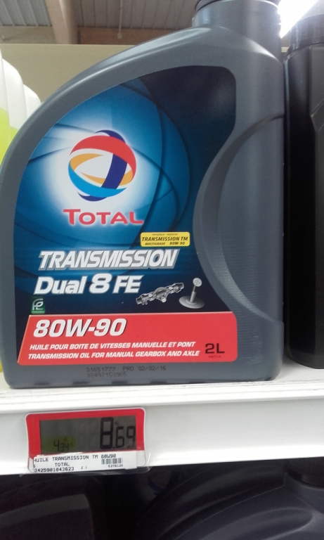

Bon, je vais faire vidange boite + pont.
Cette huile est-elle bonne ?
Berlinette Hommell RS

Pour la boite c'est 2L de 75w90. Pour la marque chacun à sa religion.
Edit : je donne ça c'est pour un 1.6L je viens de remarquer que toi c'est un 1.8L donc a prendre avec des pincettes :beer:
Message Publié : Jeu 15 Sep 2016, 18:54
Message(s) : 979
Localisation : Bretagne-Sud
Oui, j'avais noté 75W90 mais justement je n'ai trouvé que 80W90, c'est pour ça que je demande ;)
TESLA Model 3 (x2)
Message Publié : Jeu 15 Sep 2016, 20:01
Inscription : Mer 15 Mai 2013, 12:20
Message(s) : 77
Bah elle est plus épaisse de 5 à froid, est ce que ça change grand chose ? :?
