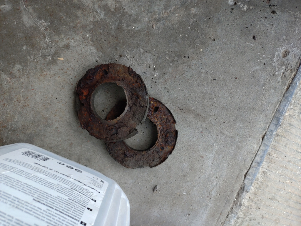

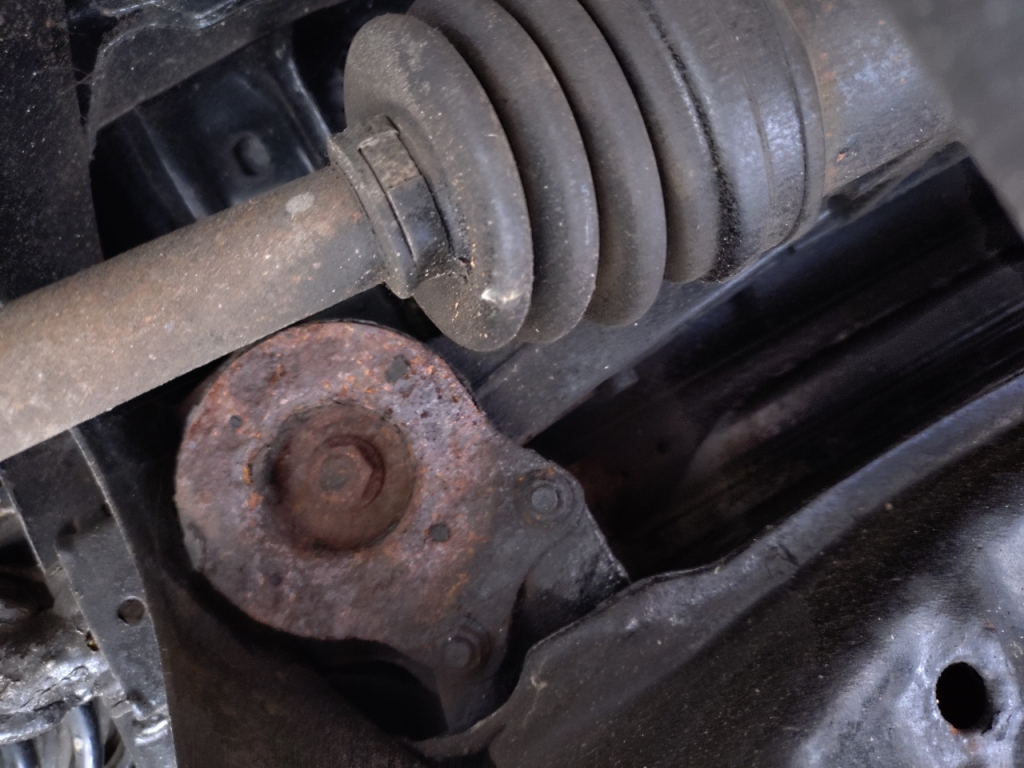

je viens de voir que mes silenbloc de pont son mort, en faite malgré le changement de tout le système d'embrayage j'ai quand même pas mal de secousses au changement de rapport et des claquement par moment...
du coup j'ai bonne espoir que ça sois là cause des mauvais changement de rapport...le pont est surment plus bien allignié
vous en pensez quoi ?
et si vous avez des références de bonne pièce renforcé de préférence, je suis preneur

Message(s) : 14324
Prend de l'origine simplement, ça sera largement mieux que des SB qui ont 20ans.
