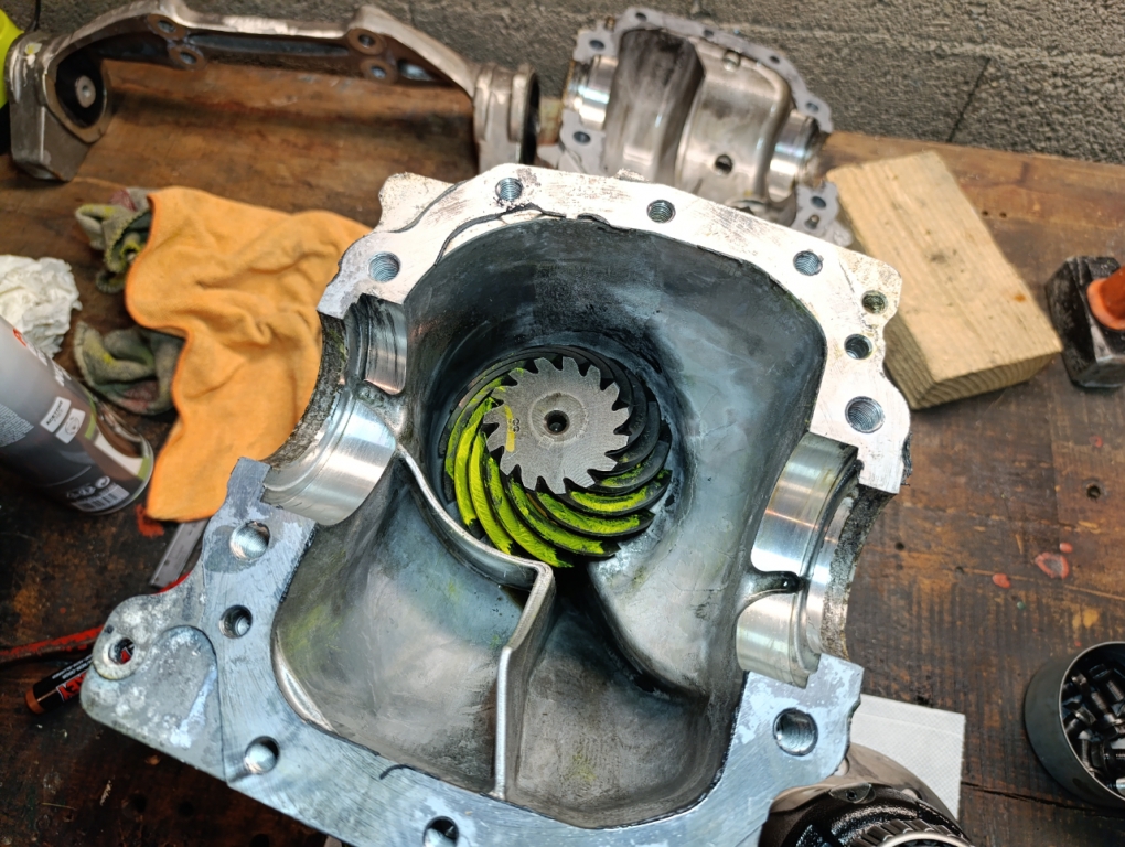

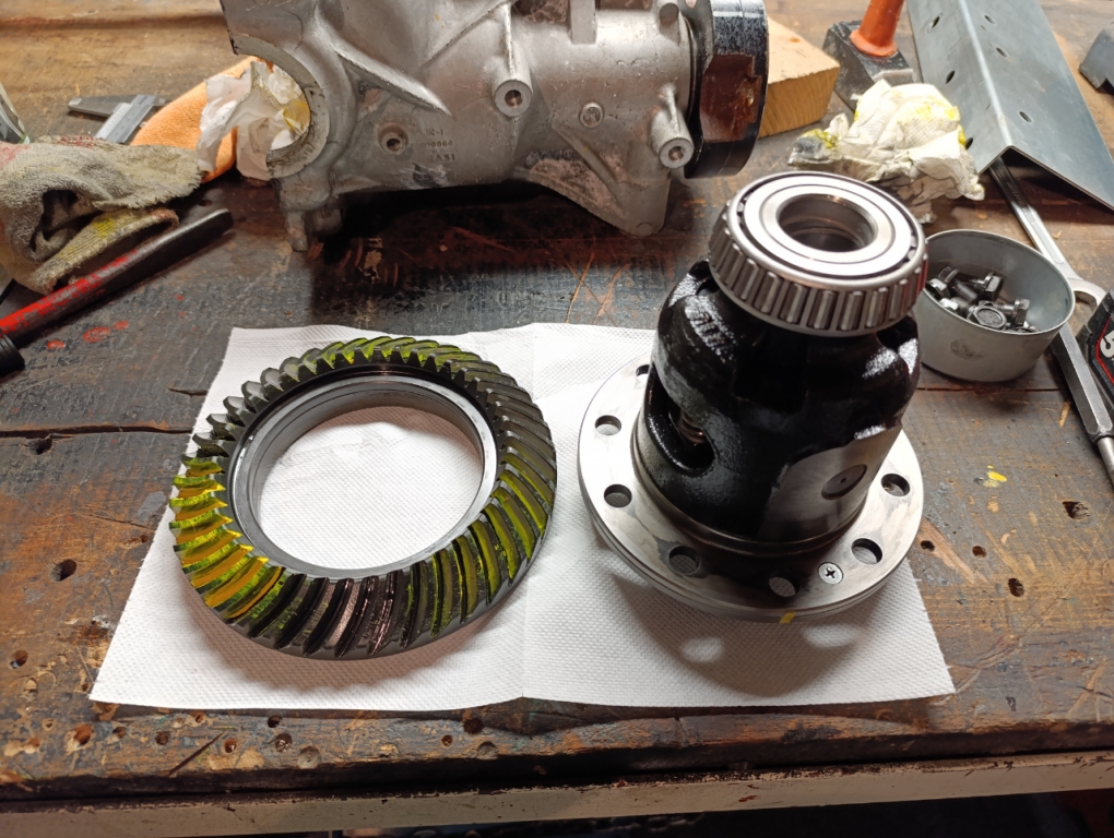

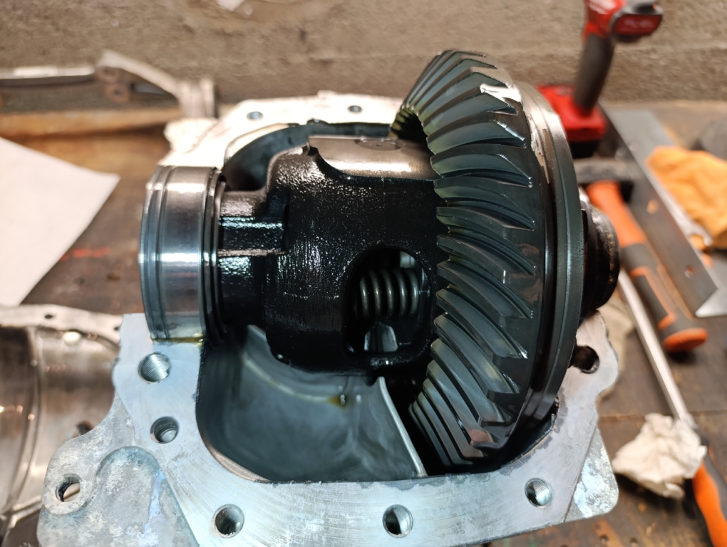

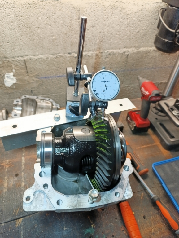

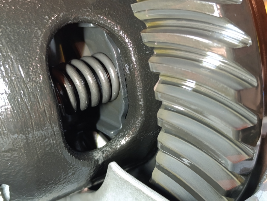

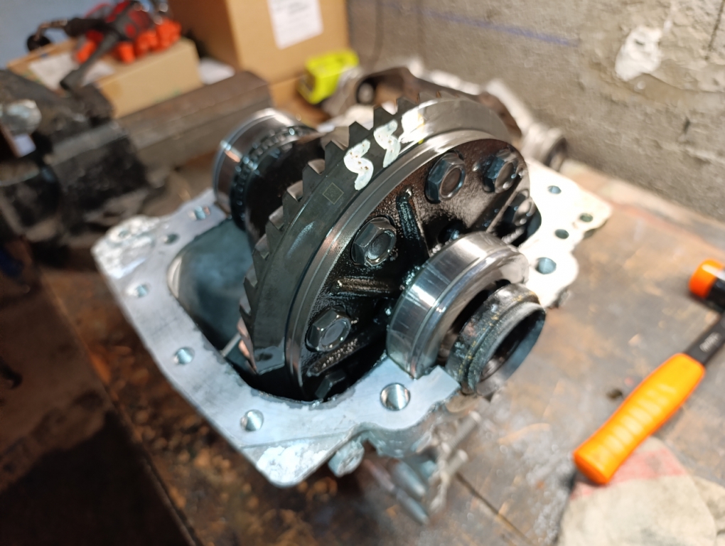

Bon je vous balance quelques photos juste pour le plaisir :P

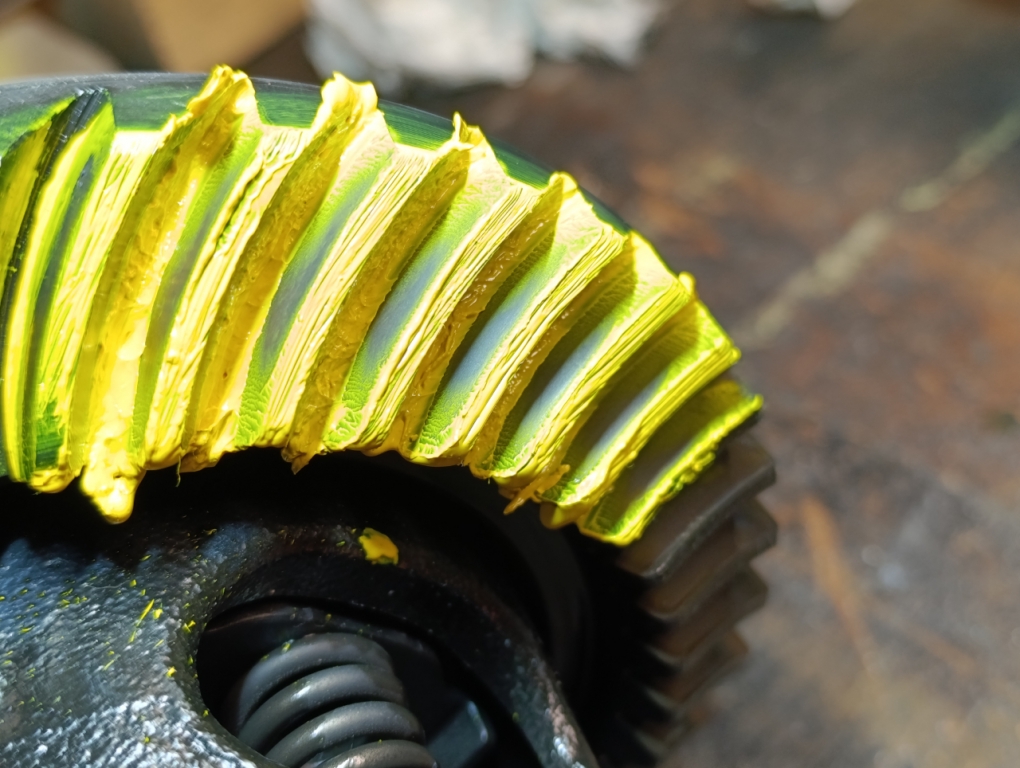

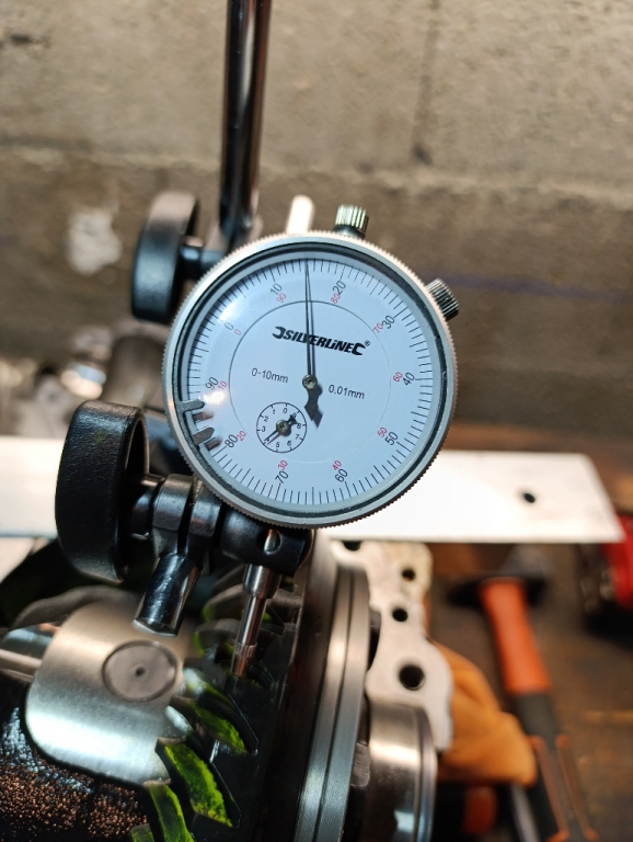

J'ai mesuré un jeux entre dent de 0.15 ,malheureusement n'ayant pas de doc technique, je sais pas si cette valeur est correct.
La valeur standard étant de 0.09-0.11

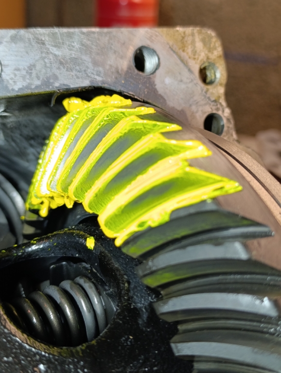

Bon là j'ai fait un teste par curiosité.
Sont pas mauvais ces japonais :ricane:

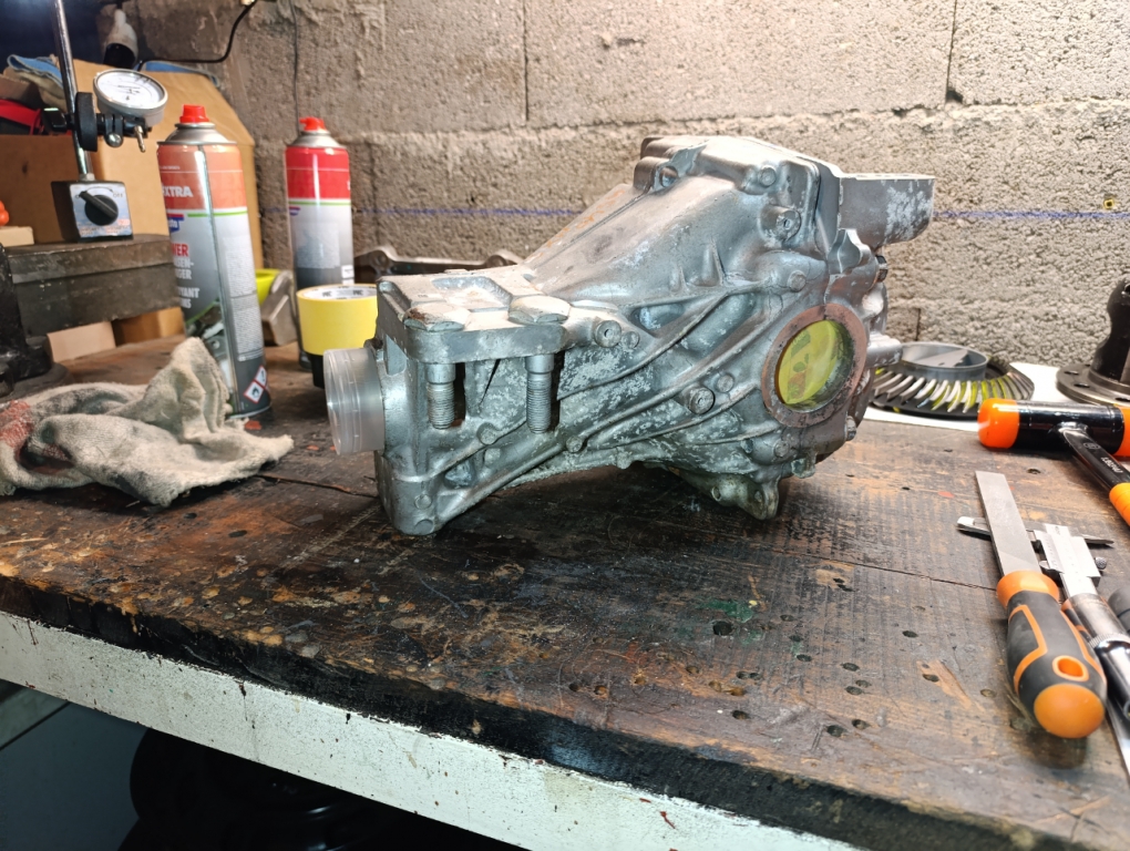

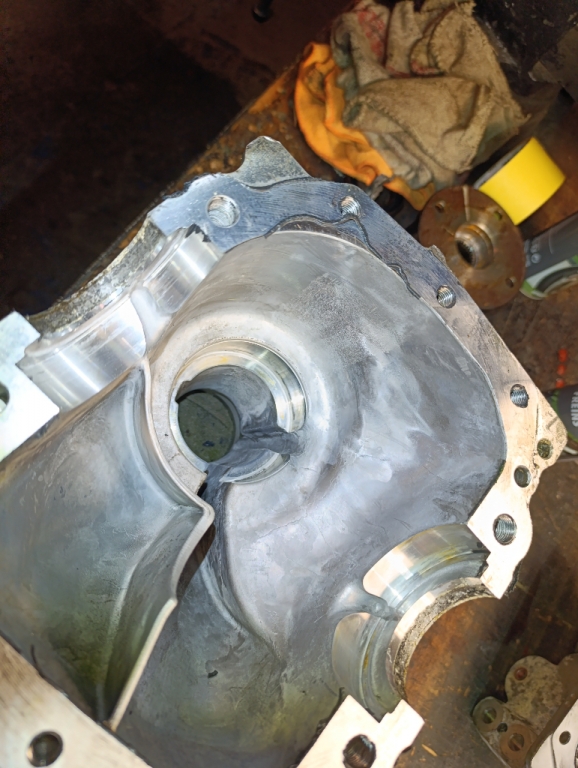

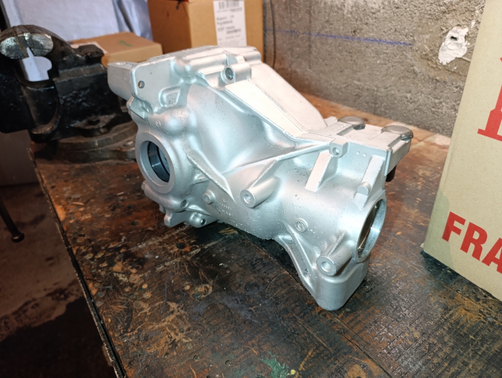

Remontage de la carcasse vidé, prêt au microbillage.

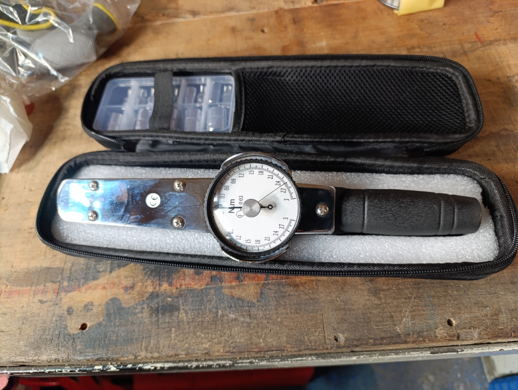

J'ai acheté cette outil pour mesurer la précharge des roulements du pignon d'attaque.
Voici quelques valeurs, impossible à vérifié n'ayant pas la doc.
Précharge totale (joint spi monté) 2.1N.m
Précharge totale (uniquement avec joint spi pignon d'attaque) 1.5N.m
Précharge pignon d'attaque seul (avec son joint spi) 1.2-1.35 N.m

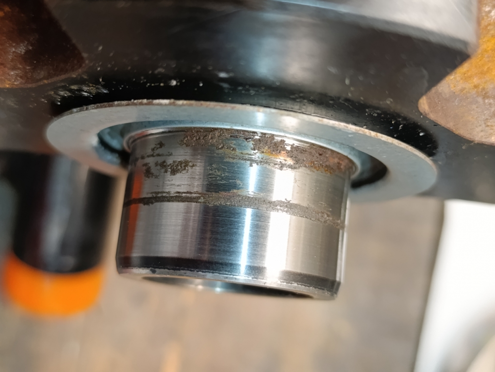

Bon sinon j'ai un tout petit soucis avec l'accouplement, la portée pour le joint spi est en mauvaise état, je peux remonter ca comme ca :sic:
Donc j'ai plusieurs solution :
-Soit je pique celui de mon pont actuel.
-Soit je rectifie la portée, je sais qu'il y a de la marge.
-Soit je met un Speedi-sleeve
Sinon j'ai été choqué pas l'épaisseur des lèvres des joints spi de cardan,il y a pas grand chose :etonne:

Par contre c'est pas cool pour la portée de joint spy, une rectification peut peut être suffire si c'est pas attaqué trop profond ? Est ce qu'il faut refaire un traitement de surface ensuite ?
 Sujet du message : Re: [ND] Pont court
Message Publié : Sam 15 Juin 2024, 18:34
Message(s) : 8989
C'est surtout très piqué,j'ai pas l'impression que ce soit creusé.
J'ai pas encore nettoyé la portée pour vraiment jugé,je verrai ca lundi au boulot.
Sinon, non c'est pas traité.

Tu usines et tu montes une chemise collé au selle roulement ou à chaud.
Bon courage.
Message Publié : Dim 16 Juin 2024, 13:46
Message(s) : 8989
Oui j'y avais pensé, mais j'ai peur que cela fragilise la pièce.
La cannelure est juste en dessous.
Message Publié : Dim 16 Juin 2024, 15:14
Message(s) : 6982
Rechargement au MAG en faible intensité ou au laser et tu réusines la portée.
Message Publié : Dim 16 Juin 2024, 15:36
Message(s) : 8989
J'y ai pensé aussi, mais n'y a t il pas un risque que l'alésage cannelé ce resserre ?
Je sais qu'en mécanique on ne recharge jamais une porte de joint d'un arbre creux à cause de cela.
Je sens que ca va finir avec un speedi collé.
Message Publié : Dim 16 Juin 2024, 16:20
Message(s) : 6982
Au laser non, la chauffe est hyper localisée, la pièce est tout juste tiède peu de temps après la soudure.
Pour recharger les culasses c’est le top.
Message Publié : Dim 16 Juin 2024, 16:57
Message(s) : 8989
Ok merci pour ton aide ;)
J'irai voir si la boite de tournage à coté d'où je travail en sont équipé (j'ai des doute :? )

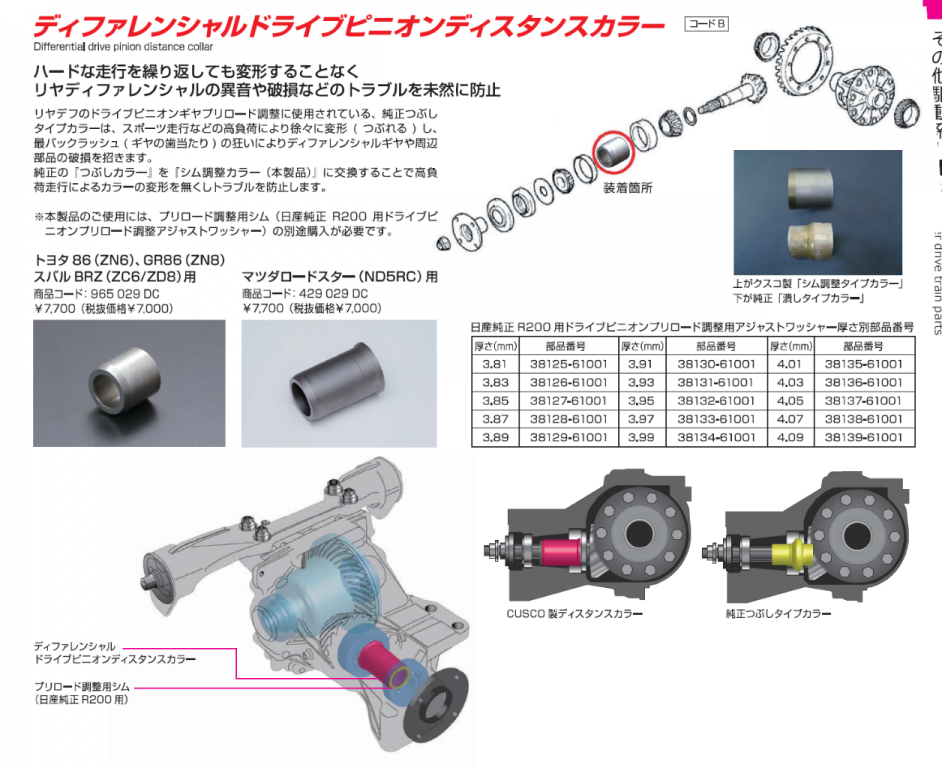

Merci Stan pour toutes les photos, c'est éducatif :)

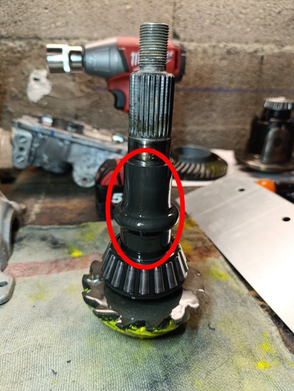

Si j'ai bien compris aussi, c'est la pièce entourée en rouge qui au remontage se déforme pour s'écraser ?
Il y a Cusco qui fabrique cette pièce et non déformable, j'ai cependant du mal à appréhender l'impact et surtout cela à l'air de beaucoup complexifier le remontage puisqu'il faut choisir la bonne dimension de cale. De ce que j'en comprends... la pièce après montage peut encore se déformer de part les contraintes quand on attaque fort, en remplacant par une pièce solide cela améliorerait le rendement dans le pont.
Message Publié : Lun 17 Juin 2024, 08:51
Message(s) : 6982
C’est un manchon qui est comprimé, il permet d’appliquer une charge constante sur les roulements (roulements à galets). C’est nécessaire pour ce type de montage.
Message Publié : Lun 17 Juin 2024, 09:18
Message(s) : 4769
Localisation : Nord Isère
OK, et tu penses que mécaniquement en avoir un "non déformable" c'est un avantage pour améliorer la répartition de charge et la tenue dans le temps par rapport aux contraintes de transmission de puissance ?
Message Publié : Lun 17 Juin 2024, 17:37
Message(s) : 8989
Oui si tu remplace la bague déformable par la rigide, c'est beaucoup plus chiant pour le réglage de la précharge.

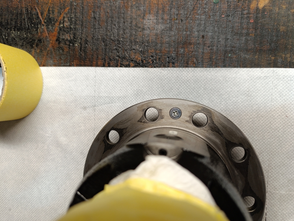

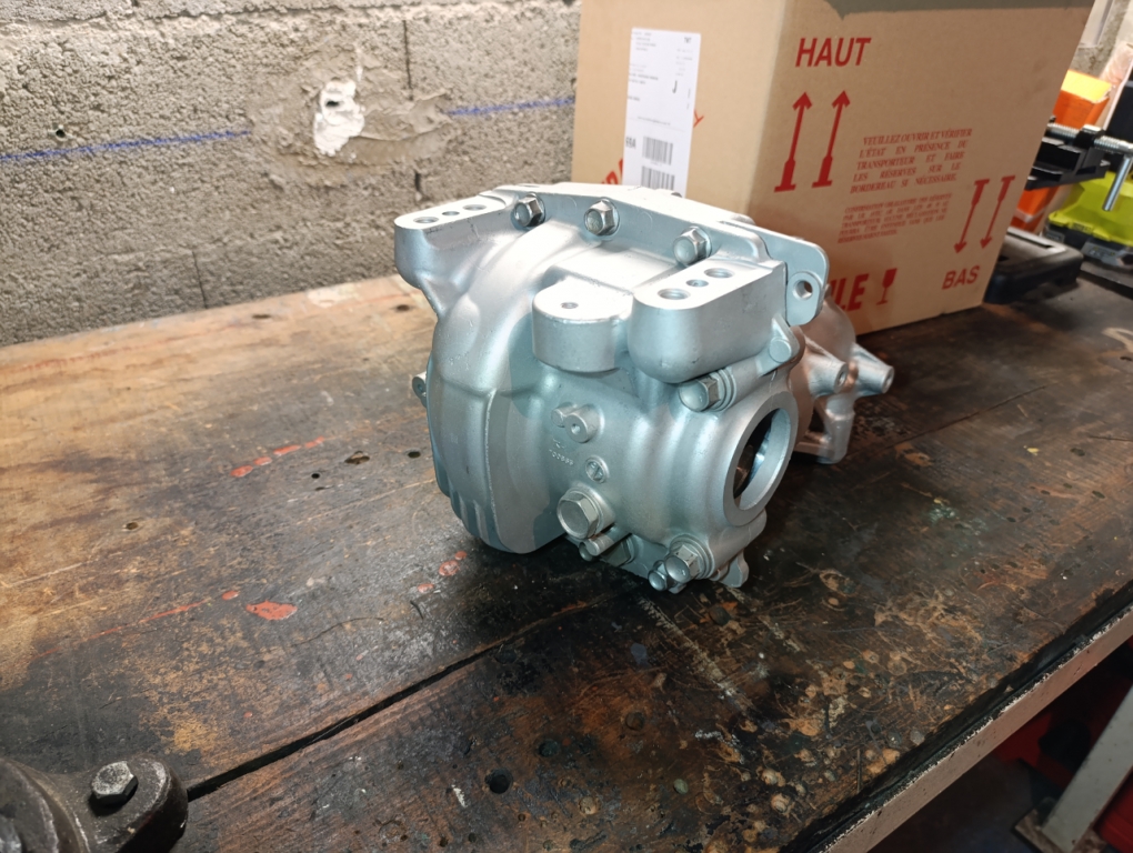

Bon sinon, microbillage du bloc finit.

J’utilise cette peinture sur l’alu après grenaillage.
Bonne adhérence même sans primaire d’adhérence.
Gris alu métallisé, résiste à la température et aux hydrocarbures.
Je l’utilise partout (couvre culasse, carter, pipe d’eau, boîte pont…
