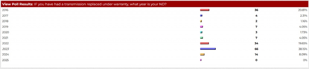

baron rouge a écrit :
Le mieux est de lancer un sondage avec la question
Avec votre MX ND, avez vous eu un problème de boite ?
Avec au moins 5 oui possibles associés à un kilométrage
Et au moins 5 non possibles associés a un kilométrage
Beaucoup de personnes viennent sur le forum uniquement quand elles ont un problème.
La majorité des participants du sondage risque donc d'être composée de personnes ayant rencontré un problème de boite. Tous les autres propriétaires de ND, peu actifs sur ce forum, et non touchés par un problème de boite, risquent de ne pas y répondre :tantpis:
Comptabiliser les cas présentés dans ce topic, par rapport au nombre de ND présentes sur ce forum (ça a du être donné à l'AG), fournirait déjà une idée du pourcentage concerné par ces problèmes.
Ce serait aussi intéressant de savoir à partir de quel mois de production les ND ont de nouveau été touchées par de gros problèmes de boite (sifflement + dureté ou craquements au passage des vitesses).
On sait que toutes les 2023 peuvent être concernées et que les 2024 pourraient être touchées jusqu'à juillet 2024 (d'après les infos actuelles).
Plusieurs cas ont été recensés sur les 2022 mais à partir de quel mois de production :?
Le sondage présent sur le forum miata.net semble indiquer que toutes les 2022 ne sont pas concernées (moins de cas qu'en 2023).
On y voit bien le problème des 2016 (pignons qui s'arrachaient), normalement corrigé en septembre 2016 (si mes souvenirs sont bons).
Après le pourcentage des boites défectueuses à chuté, jusqu'en 2022.
Et dans ces quelques cas, il doit y en avoir qui pratiquaient l'autocross (un parcours de slalom, souvent sur les 2 premiers rapports, parfois avec des pneus semi slicks surdimensionnés qui doivent ajouter beaucoup de contraintes sur une boite déjà réputée fragile)...
Bref, pour ceux qui ont une ND entre 2017 et 2021, je ne m'inquiéterais pas trop.
Il y a probablement autant de boites défectueuses que de phares LED ou de convertisseurs DC/DC :aie:
Et elles restent probablement plus fiables que beaucoup de modèles d'autres marques :tantpis:
[HS] J'ai parfois l'impression que les voitures actuelles ne sont pas plus (voir moins) sujettes aux pannes que les voitures d'il y a 20 ans, malgré la quantité importante d'électronique supplémentaire et leur complexité mécanique (système anti-pollution, ...).
Mais les composants coûtent vite très cher (calculateurs, ...) et l'accessibilité mécanique de plus en plus compliquée (main d'œuvre) :sic: [/HS]
Sur la base du CR de janvier -> 213 ND
Mais attention, cela ne compatibilise que les membres de l'association et pas tous les inscrits sur le forum.
A titre purement personnel, je n'arrive pas à comprendre l'intérêt de ce genre de statistique.
A notre échelle, il est impossible d'en tirer une donnée exploitable. Comme tu l'as indiqué, on connait plus facilement les problèmes, que ceux qui n'en ont pas. Cela néglige toutes les personnes non inscrites au forum, et je pense sincèrement qu'ils sont plus nombreux que les inscrits...
Finalement on va conclure rapidement à 5%, pour se dire que ce n'est pas normal. On le sait déjà que cette boîte est fragile, on a déjà une idée des périodes concernées, difficile de faire mieux.
Seul Mazda aura une vrai donnée exploitable, que nous n'auront jamais.

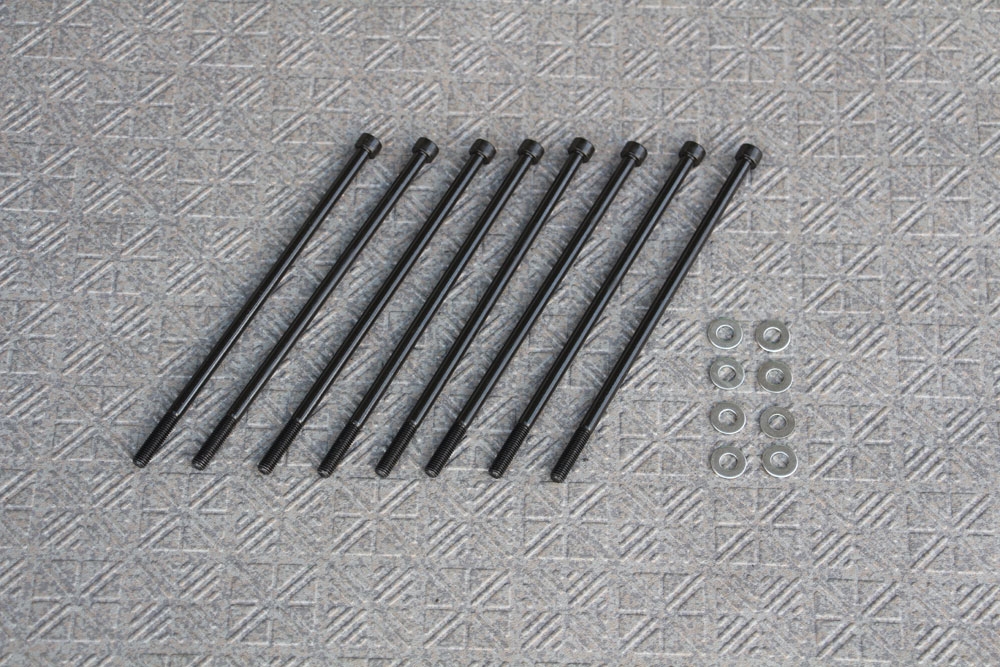

Odula, vend des boulons de fixations en SCM435, qui remplacent ceux d'origine et qui traversent toutes les parties assemblées de la carcasse :
Odula a écrit :
Roadster/ND/Reinforced transmission bolt
Price: 6,800 yen (excluding tax)
Product number: ND068
Compatible with: Mazda Roadster/Roadster RF ND type
Material: SCM435
Contents: 8 bolts, 8 washers
Work time: 1 hour
Vehicle inspection compliant
These bolts connect the transmission.
By strengthening the bolts, the rigidity of the transmission is increased and twisting is suppressed, improving the shift feeling and preventing damage to the transmission.
J'avais déjà repéré ça, il y a un moment.
De ce que j'avais vu au Japon, le remplacement se fait sans dépose complète, ni vidange de la boîte, mais c'est fastidieux surtout pour ceux en haut de la boîte.
Pour le prix 6800 JPY -> 40€
Sachant que le JPY est plus bas que jamais (historique depuis 20 ans...)
C'est vrai mais ça donnerait une petite idée.
On peut supposer qu'une personne inscrite sur le forum viendrait parler de ses soucis de boite, si elle en avait.
Quand on voit 10 utilisateurs de forum se plaindre de problèmes de boite, ça nous semble beaucoup.
Mais il y a peut être 300 autres utilisateurs qui n'ont aucun problème...

zos a écrit :
Ici c’est suffisamment actif pour donner un ordre d’idée.
On est à 24-25 boîtes (sur le tel je n’ai pas mon tableau Excel), mais pour combien de propriétaires inscrits…
A la louche ++, le double en membre, ca va faire dans les 5%
Sur le principe Ok.
Mais sans méchanceté, imaginons qu'on obtienne une donnée, on en fait quoi ? et qu'est ce que cela nous apporte ?
On en fait quoi ?
Et bien ça répond tout simplement à la question que beaucoup se pose : Quelle est la probabilité d être concerné ?
Combien de cas pour combien de mx-5 ?
Ceux qui ne sont pas intéressés par cette petite statistique peuvent ne pas en tenir compte
On l'a déjà cette réponse, en grande partie, les données de miata.net suffisent. A la louche ++ 5% :tantpis:
