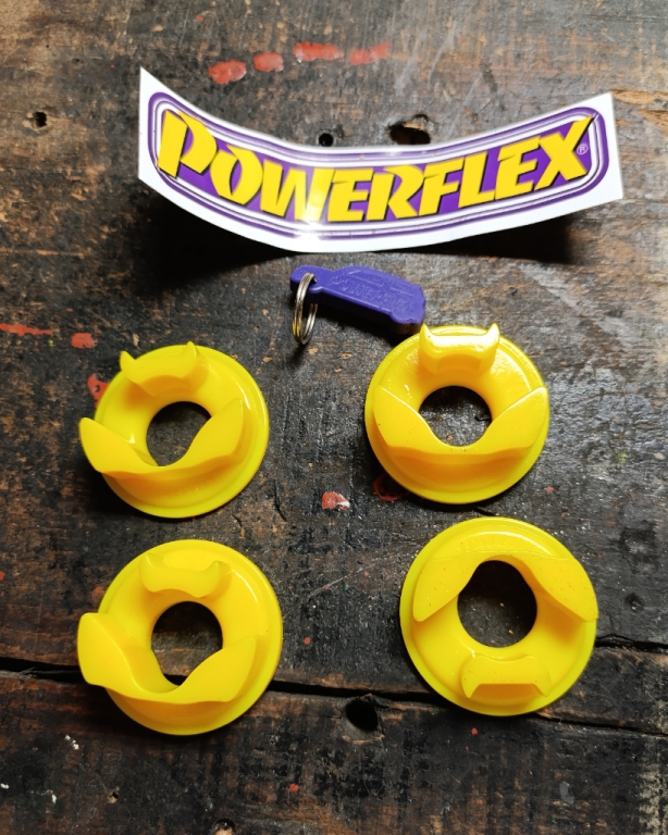

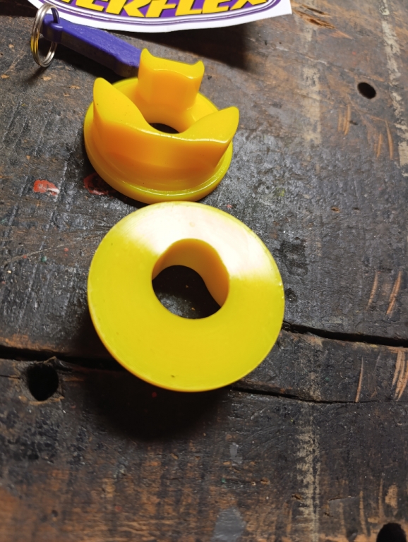

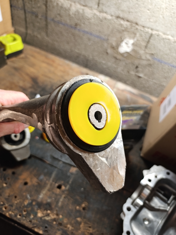

J'ai reçu quelques pièces aujourd'hui :D

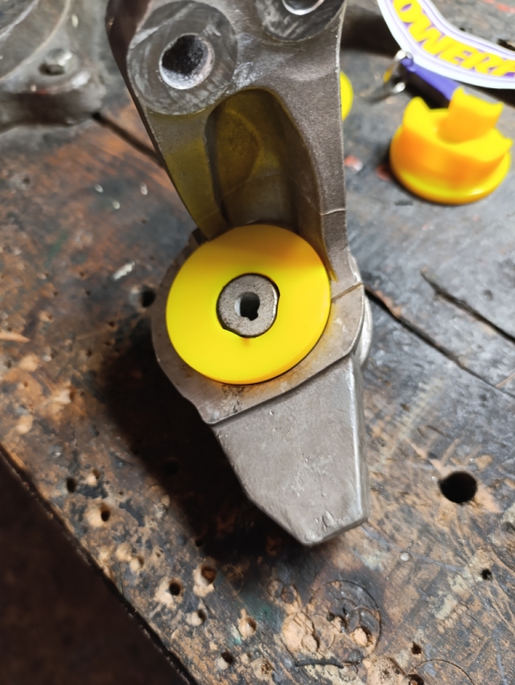

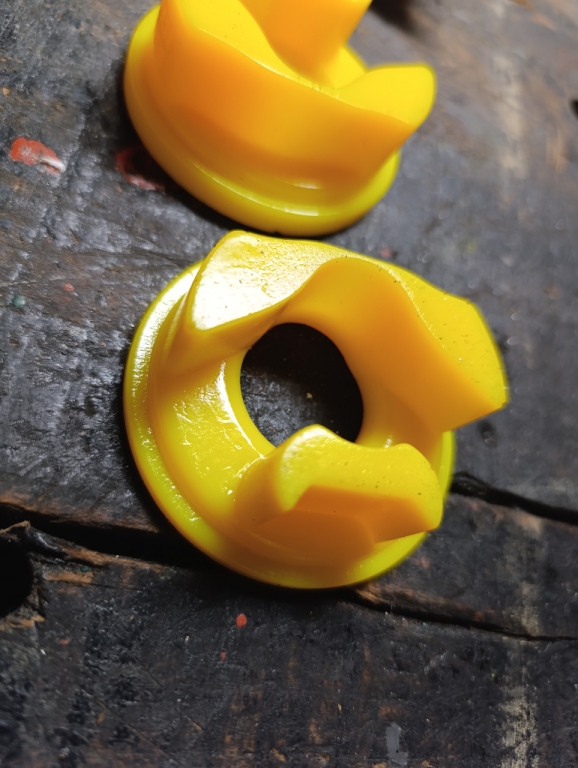

Les powerflex sont souple, pour ceux qui font du circuit, je pense que la version noir, donc plus dure, sera plus approprié.
Ca va grandement augmenté la durée de vis des SB d'origine.

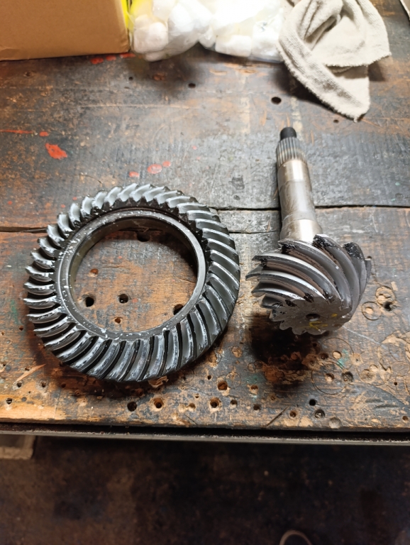

Et le couple court

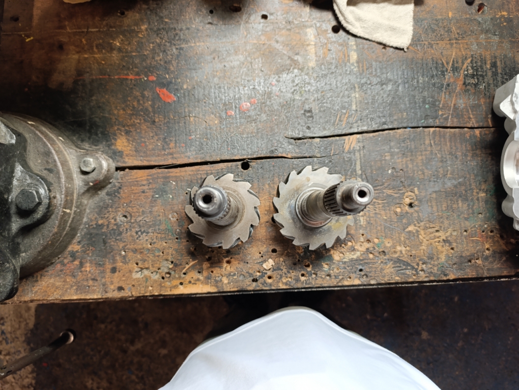

On voit bien la différence, à droite le 2.86 et à gauche le 3.45

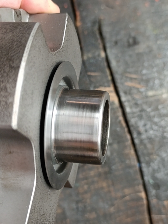

Et j'ai réussi à reprendre le défaut sur la portée du joint spi.

Cool ces nouvelles pièces :D et d'autres qui vont partir demain matin ;)
Les SB jaunes vont déja changer beaucoup la rigidté des SB d'origine. J'ai mis un système équivalent sur Yûko, c'est impressionant l'impact. Les noirs faut bien réfléchir pour pas que ca soit trop, faut que je finisse mais recherches mais Ianik a soulevé un point intéréssant sur un report de contraintes sur le PPF.
Les jaunes ca me semble être jouer la sécurité.
Je trouve ça nickel la portée de joint spi, tu as procédé comment ?

J'ai monté la pièce sur un tour conventionnel et utilisé un papier abrasif fin, tout en lubrifiant.
OK, top :jaime:

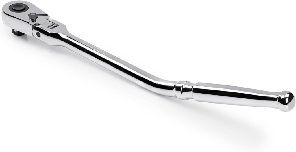

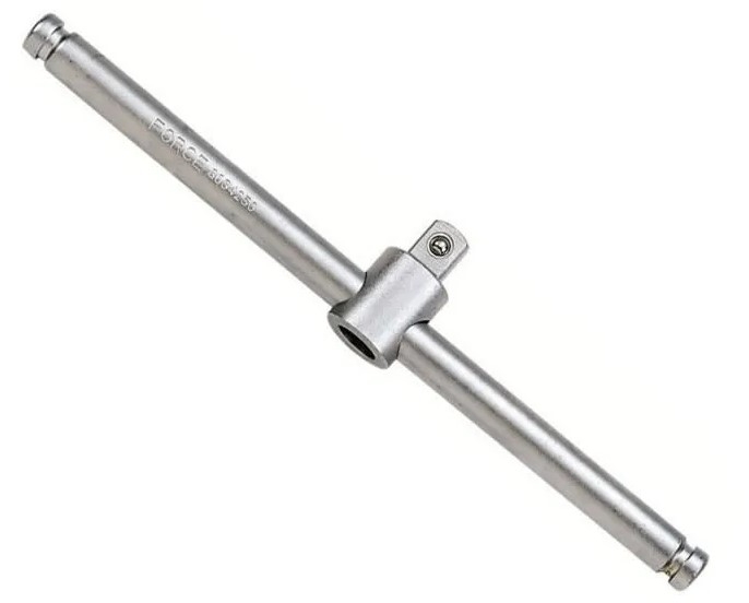

Quelqu'un sait où je peux trouver ce type de clé en moins chère ?
C'est pour dévisser le support du pont.
https://www.amazon.fr/TEKTON-cliquet-po ... 30e43&th=1

Sur cette vidéo le gars montre cette clé pour monter les renforts powerflex. (à 3mn19)

Oui j'ai l'impression qu'il n'y a que TEKTON qui vends ce type de clé :etonne:

Ce cliquet a l'air sympa. Mais vu le prix et le nombre de fois où il sera utile ... :cyp:
Pour commencer, je ne force jamais beaucoup sur un cliquet. C'est pas fait pour.
Je débloque avec des clés plates, à oeil, droites ou coudées.
Ou alors avec des douilles, courtes ou longues, mais avec la poignée coulissante, plus solide que le cliquet.
