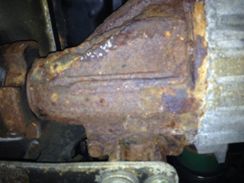

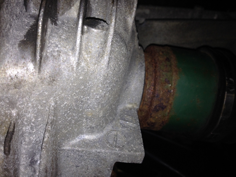

J'ai testé l'arbre de transmission. Il est beau (très peu de points de rouille), et il tourne sans problème. Les cardans ont l'air bon aussi. par contre, à l'endroit où les deux cardans entrent dans le différentiel, il y a un peu de jeu, des deux côtés.
J'ai pris des photos, ce qu'on voit en vert, c'est le cardan, et en gris, le différentiel. Le jeu se trouve entre les deux
Selon le garagiste, pour supprimer ce jeu, il faut changer les silentblocks qui se trouvent dans le différentiel à ce niveau. Le (gros !) problème, c'est que mon différentiel est, sur sa partie avant, complètement rouillé :o :o :o :cry: :cry: :aie:
Et là je m'en veux, lors de la visite de l'auto, de l'avoir achetée dans cet état. j'ai bêtement regardé le différentiel par dérrière, rien à dire, nickel, c'est normal on voit la partie en alu, mais devant, ce n'est pas la même chose :cry:
Du coup, il pense qu'il n'arrivera pas à enlever les vis et à les remettre, que le différentiel va se décomposer => avec un petit regard "ben oui c'est Mazda" :aie: :aie:
C'est pourquoi il me propose de remplacer le différentiel par un neuf.

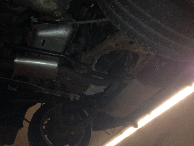

Voici une dernière photo qui montre l'état de ma voiture vu de dessous, y a un peu de rouille, mais à part le différentiel, le reste est sain (désolé pour la qualité des photos, surtout la deuxième, je n'avais que mon iPhone, et je n'ai pas de talents de photographe) :
Du coup, vous confirmez qu'il s'agit bien des couronnes ? Pensez-vous que vu l'état de mon pont, cela vaille le coup de le réparer ?
Message Publié : Mer 22 Jan 2014, 19:35
Message(s) : 6982
Euh il n'y a pas de SB dans le pont!!!
Tous les ponts de mx5 sont dans cet état c'est pour cela que je les grenailles avant peinture ;)
