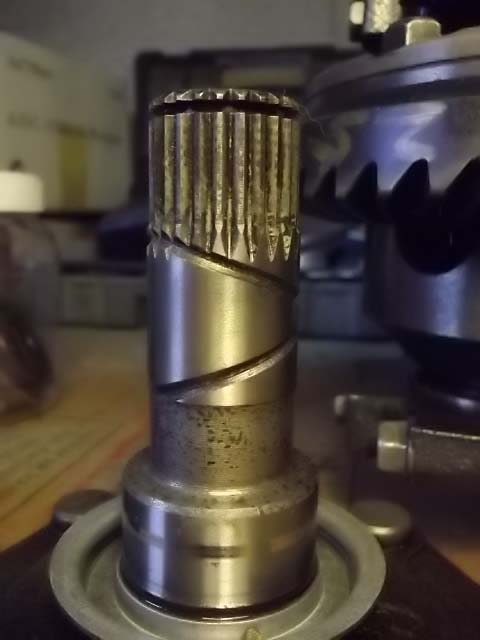

J'ai aussi ce type de bruit sur ma NA de 91 (165 000 Km).
Il y a un an j'ai ouvert le pont pour vérifier le jeu : rien trouvé d'anormal (était dans les specs).
Par contre beaucoup de jeu entre les 1/2 arbres et l'alésage du différentiel ainsi que au niveau des cannelures.
Pour info : pas besoin de défaire l'écrou de roue, il suffit de sortir le boulon du bras supérieur et il y a assez de jeu pour défaire les arbres de transmission.

Non je n'ai pas encore trouvé de solution mais je vais remettre la voiture sur chandelle et reprendre les investigations :geek: parce-que ce bruit ne m'inspire vraiment pas confiance.
L'usure est dans les 1/2 arbres (tulipes ?) mais malheureusement aussi dans l'alésage du diff qui a du s'user et dans les cannelures "femelles".
Je vais me renseigner sur le prix des tulipes en neuf.
Pour le diff c'est déjà 1000 € sur IL pour un LSD ou 800 € chez MXParts pour un pont open remis à neuf :aie: :aie: :aie: :aie:
Je vous tiens au courant.
Je devrais avoir un pont d'occasion, en le changeant je verrais bien si il y a du mieux.
Par contre, il finira par faire lui aussi du bruit avec l'usure.
En changeant les croisillons du pont (usés), j'ai retiré l'arbre, les cannelures sont en bon état du côté boite (aucun bruit de ce côté).
Du côté pont je n'ai sais pas, il faut surement l'ouvrir pour sortir la tulipe et l'examiner.
