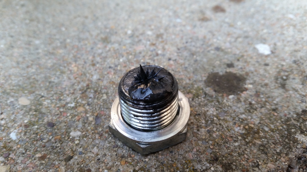

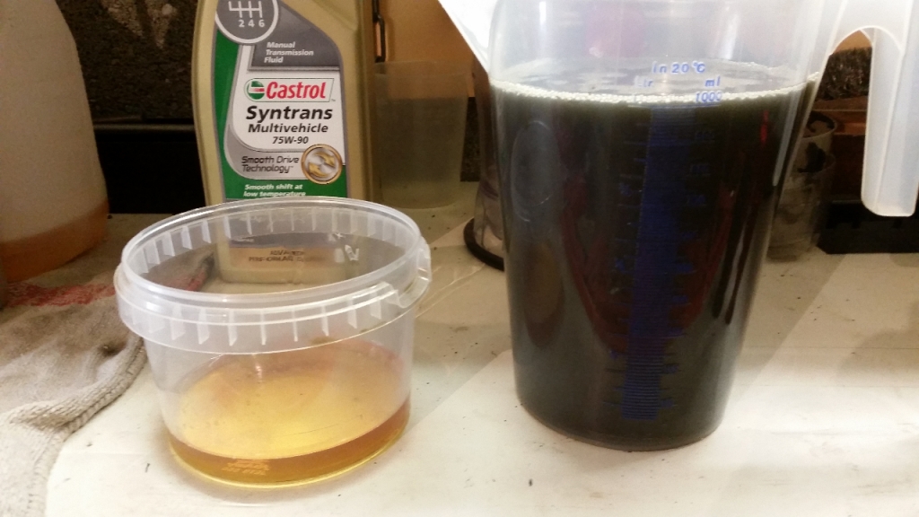

Je viens de faire ma vidange,voici à quoi ressemble l'huile après 16630 km :vomi:
A savoir qu'il manquait presque 100ml dans la boîte.
Au gauche l'huile neuve bien entendu :
Et la gueule du bouchon :
J'ai mis de la Castrol 75w90,c'est le jours et la nuit.
Je vous conseille fortement à tous de vidanger vos boîte.
Le pont en avait bien besoin aussi.

Faut pas trop psychoter sur la couleur des huiles ;)

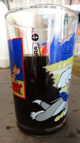

Voici une huile moteur de 700km :
Pourtant sur la jauge, elle est transparente et à peine jaunâtre sur un chiffon blanc :tantpis:
Doit-on pour autant vidanger son moteur tous les 200km ?
Une huile de pont (même sans autobloquant), c'est noir et ça pue après même pas 10 000km, pourtant certains constructeurs ne préconisent pas de vidange et n'ont aucun problème, même passé 300 000km :tantpis:
Pareil pour les boite de vitesses, j'en connais beaucoup qui ont plus de 300 000km sans changement d'huile et aucun problème :tantpis:
Bon, perso, je ne le ferais pas sur ma voiture mais faut bien reconnaître que les huiles ont évolué, idem pour la qualité des matériaux et de fabrication, il faut parfois faire un minimum confiance aux constructeurs sinon on vidangerait nos moteurs tous les 5000km comme il y a 50 ans...
Une casse comme celle qui concerne les boites de ND, ça provient de la fragilité d'une pièce, l'huile n'y changera rien :tantpis:

Je parle pas d'huile moteur,ça me serait jamais venu à l'idée de faire la comparaison,je suis pas idiot non plus.
Toute les voitures que j'ai eut,j'ai jamais eut une huile de boite aussi pourri,même sur la NBfl qui a 220000km l'huile est toujours clair.
Message Publié : Ven 12 Avr 2019, 21:36
Message(s) : 6941
Le bouchon aimanté me choque pas, c’est au début de la vie de la boîte que tu dois faire le plus de particule (hors défaillance bien entendu).
Pour la couleur, cela peut s’expliquer par des températures importantes (sup à 140-150 par exemple).
Message Publié : Ven 12 Avr 2019, 22:08
Message(s) : 7388
Concernant la "comparaison" avec l'huile moteur (merci pour "l'idiot" :aie: ), c'est juste pour expliquer qu'une huile qui est d'apparence très sale n'est pas forcément bonne à remplacer.
