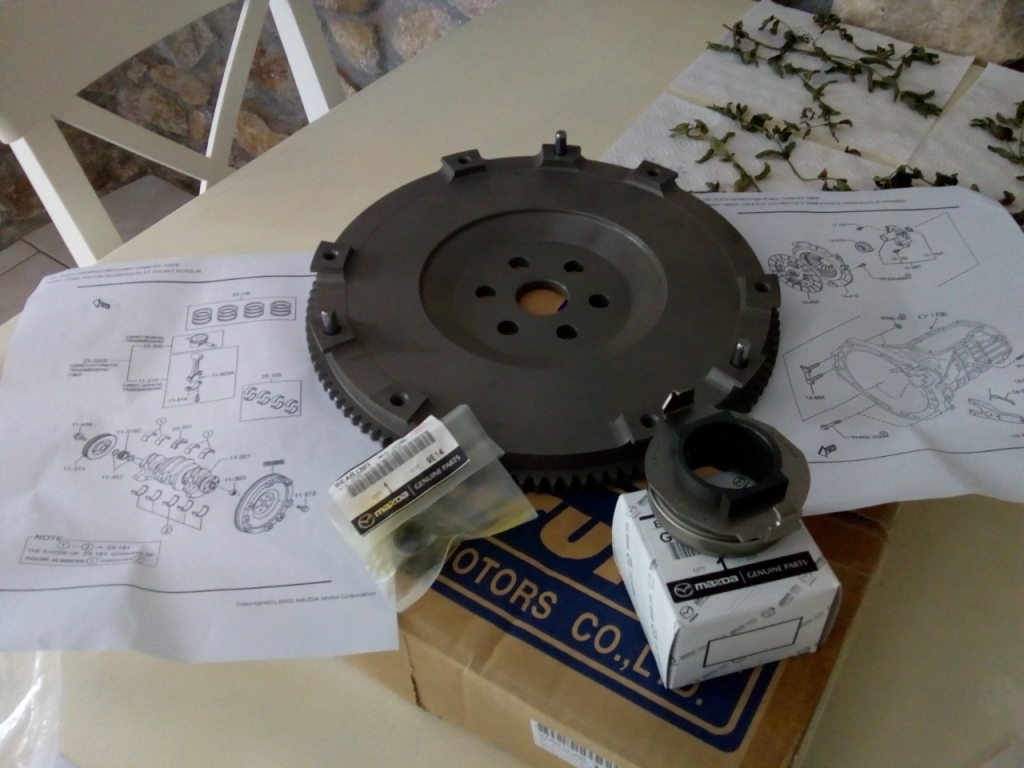

volant maruha arrivé en + commander rlt avec butée embrayage le montage est pour jeudi

tu as prit des vis de volant moteur neuves?

Localisation : savoie
non
