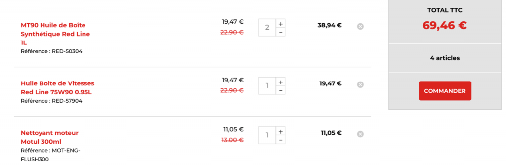

D'ailleurs, des prix assez sympa sur les huiles chez GT2i avec livraison gratuite au-dessus de 70€

Meme motif, meme punition: j'ai commandé la meme chose au meme endroit :bien:
