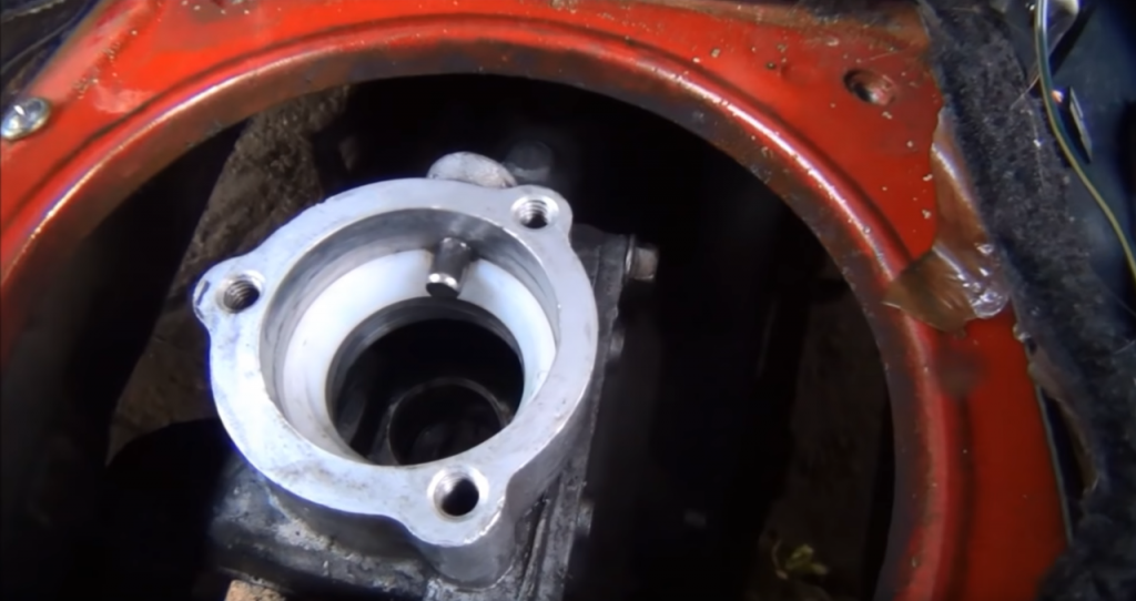

A ta place j'irai voir aussi du côté du levier de vitesses, si le problème ne concerne pas les 3-4 qui sont au milieu ça pourrait être tout simplement un problème de guidage du levier.
C'est vite fait et ça vaut le coup de vérifier :oui:
De mémoire il y a entre autres une bague en plastique qui peut casser.

Je sais plus, ça fait 10 ans que j'ai pas démonté ce truc-là d'ailleurs faudrait que je vidange ma boîte :cyp: mais à la description de tes symptômes, j'irai voir direct côté guidage avant de démonter autre chose de plus lourd. :oui:

Tu peux déjà commencer par changer l'huile du puits de levier, puis la bague au bout du levier. Si le souci n'est localisé que sur 2 rapports je pense au guidage plutôt qu'à la commande d'embrayage.
