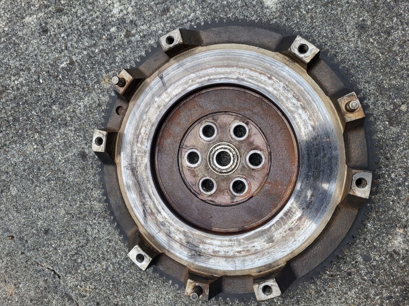

je crois que tu as mis dans le mille avec le roulement pilote :bien: :
j'ai démonté l'embrayage et le volant moteur et la seule anomalie que j'ai constaté en tant que mec qui y connait kepouik à la mécanique : le roulement du volant moteur était grippé dans le style il ne tournait plus du tout, même en forçant, par contre après y avoir mis du super dégrippant il tourne de nouveau :aie:
j'espère que c'est cette saloperie qui a causé tous mes déboires d'embrayage, ça m'arrangerait parce que sinon je ne sais pas d'où ça pourrait venir (hormis quelque chose dans la boite :cry: )

Ca colle avec le fait que tu as du bruit seulement quand il y a une différence de vitesse entre moteur et boite :bien:
C'est surement lui qui causait !

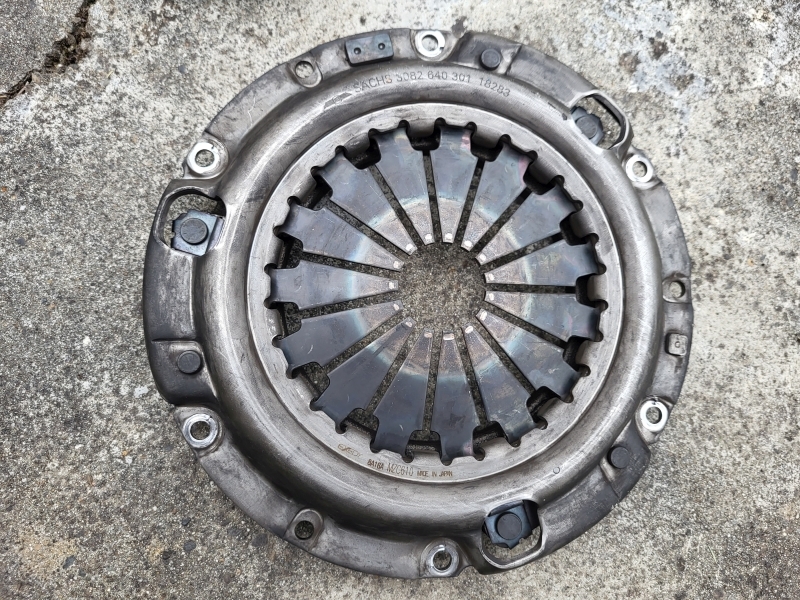

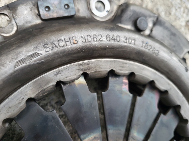

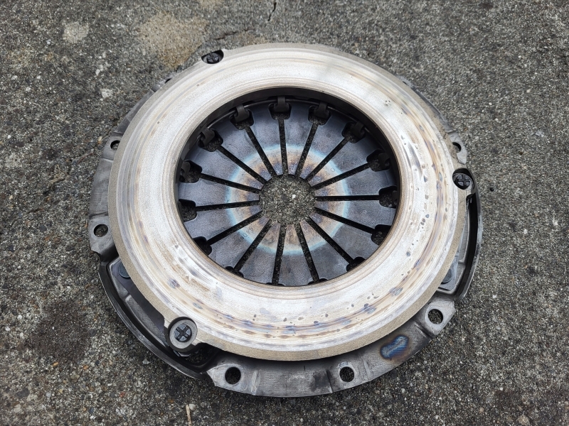

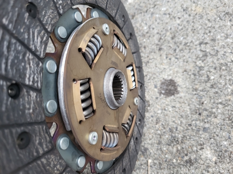

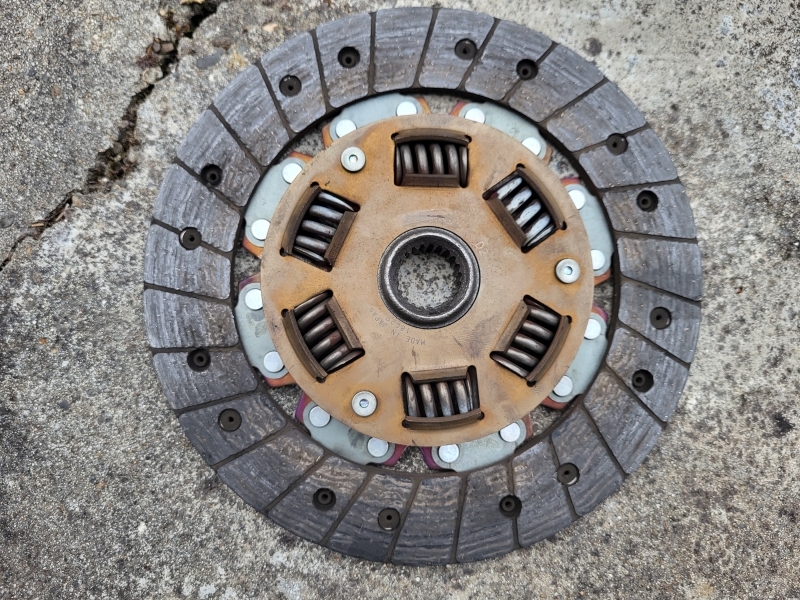

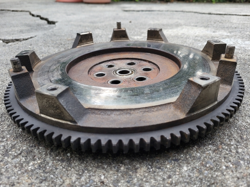

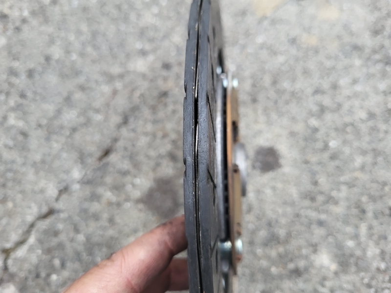

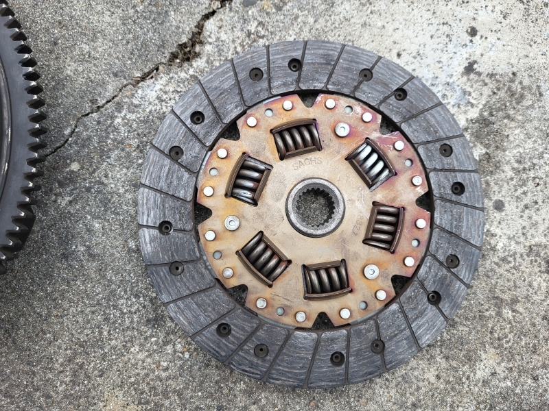

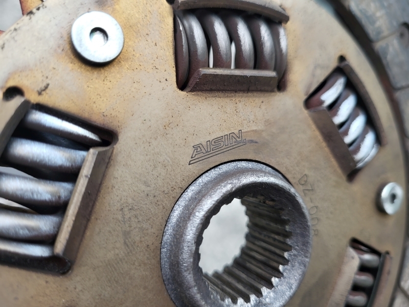

voilà quelques photographies du volant moteur et de l'embrayage démonté au cas où vous verriez des anomalies que je n'aurai pas remarqué, pour rappel l'embrayage a 10 000 kms :
le présumé coupable A.K.A. le roulement pilote / le roulement du volant moteur :
moi là, la seule chose que j'aurai tendance à conclure c'est que le matos des marques Sachs, Aisin et Exedy sortent de la même usine japonaise :ricane: :jap:
et vous, constatez-vous des anomalies ?! :cubitus:
En vous remerciant par avance de votre aide ! :bien:

Message Publié : Dim 18 Juin 2023, 06:24
Message(s) : 5796
toto311 a écrit :
Il me semble que ces marques ne devraient pas être là !
Si c'est marqué, c'est que le roulement de la butée travaille mal ou pas du tout :sic:

Lunaviga a écrit :
Salut Eric :hello:

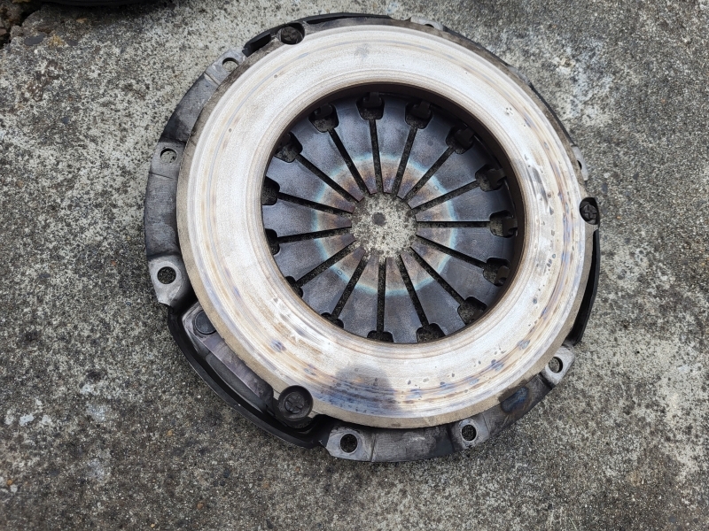

le roulement de la butée d'embrayage tourne parfaitement (voir la vidéo que j'avais posté), elle tourne même mieux que la butée neuve que j'ai acheté, enfin cela dit, le fait qu'elle tourne mieux est pas forcément bon signe... j'en sais rien :tantpis:
par contre en regardant des photos de diaphragme d'embrayage d'occasion de MX-5 et autres sur la toile (sur le bon coin ou autre), il y a systématiquement ces marques :cyp:
je doute donc pas mal que ça soit anormal :tantpis:
quelqu'un peut confirmer/infirmer ?
Bon aprèm ! :beer:

Message Publié : Lun 19 Juin 2023, 10:09
Message(s) : 1549
Je confirme que ces marques sont anormales:
1)l'usure n'est pas uniforme,ce qui montre que la butée n'est pas strictement perpendiculaire au diaphragme.
2) cette usure ne devrait pas exister car la butée est un roulement et si celui ci fonctionne bien en appui,la partie en contact avec le diaphragme tourne avec lui.
3)le diaphragme a chauffé à cause du frottement anormal de la butée:on voit bien le changement de teinte des lamelles d'acier au voisinage de la butée.
Quant au volant moteur,sa surface de contact avec le disque d'embrayage est bonne pour une rectification:avec les marbrures,il y a des zones de coefficient de frottement hétérogène,voire des déformations;quelques centièmes de mm suffisent pour faire"brouter" un embrayage neuf.
super ! merci PatVG pour ces confirmations et informations très utiles :bien:

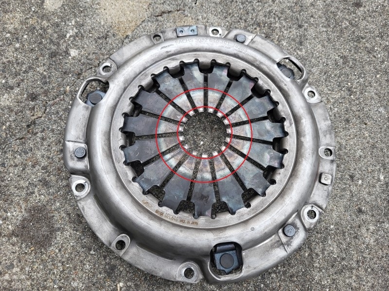

Message Publié : Mar 20 Juin 2023, 18:13
Inscription : Dim 23 Oct 2022, 18:41
Message(s) : 1020
Localisation : Proche Toulouse (31)
3)le diaphragme a chauffé à cause du frottement anormal de la butée : on voit bien le changement de teinte des lamelles d'acier au voisinage de la butée.
Salut PatVG
tu parles de quelle zone exactement ?
celle entre les 2 cercles rouges ?
merci d'avance :bien:

Message Publié : Mar 20 Juin 2023, 20:03
Message(s) : 1549
toto311 a écrit :
Salut PatVG
oui bien sûr!elle correspond à la zone chauffée par le frottement"sec" de la butée sur l'extrémité des lames du diaphragme;d'ailleurs la butée devait être dans un triste état....

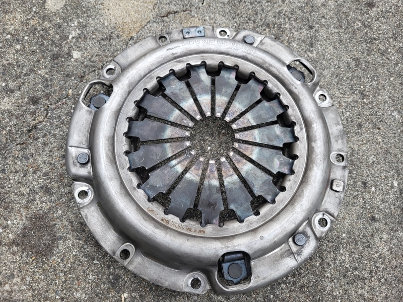

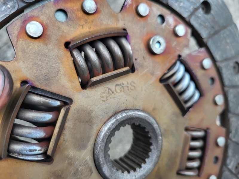

Message Publié : Mar 20 Juin 2023, 20:10
Message(s) : 1020
PatVG a écrit :
oui bien sûr ! elle correspond à la zone chauffée par le frottement"sec" de la butée sur l'extrémité des lames du diaphragme ; d'ailleurs la butée devait être dans un triste état....
ok merci pour cette confirmation :bien:
pour la butée, elle n'était pas grippée, elle tourne même mieux que les 2 neuves que j'ai acquis récemment, et la bague intérieure n'est pas désaxée contrairement aux 2 neuves que j'ai reçu :tantpis: (voir mon autre post récent sur la butée d'embrayage)
qu'est-ce qu'il faut en conclure ? j'en sais rien du tout lol :cubitus:

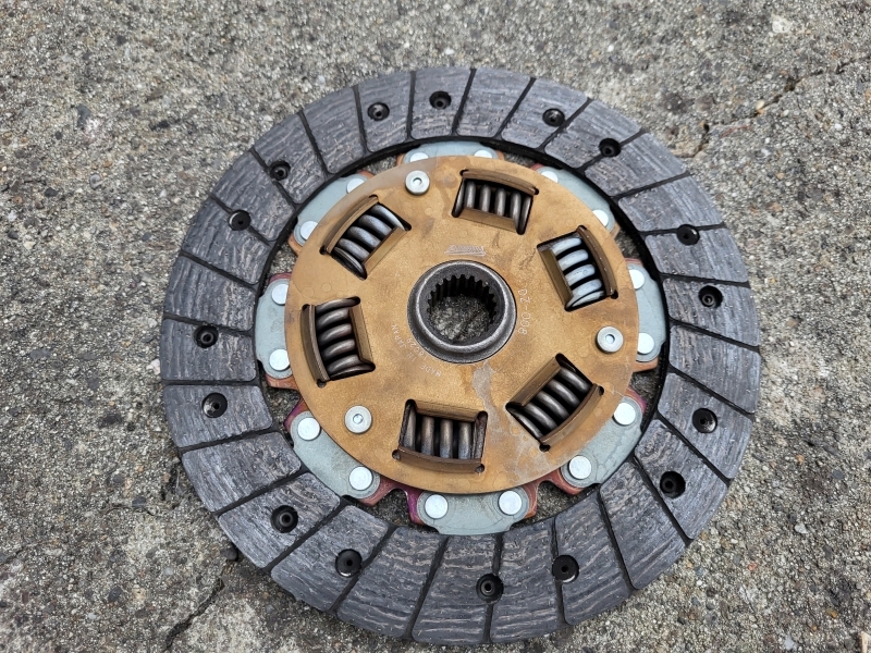

pour info j'ai reçu aujourd'hui l'embrayage Exedy Stage 1 commandé chez Driftshop, voilà à quoi il ressemble :
là non plus je ne sais pas quoi en conclure :aie: :ricane:
