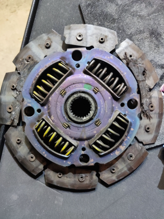

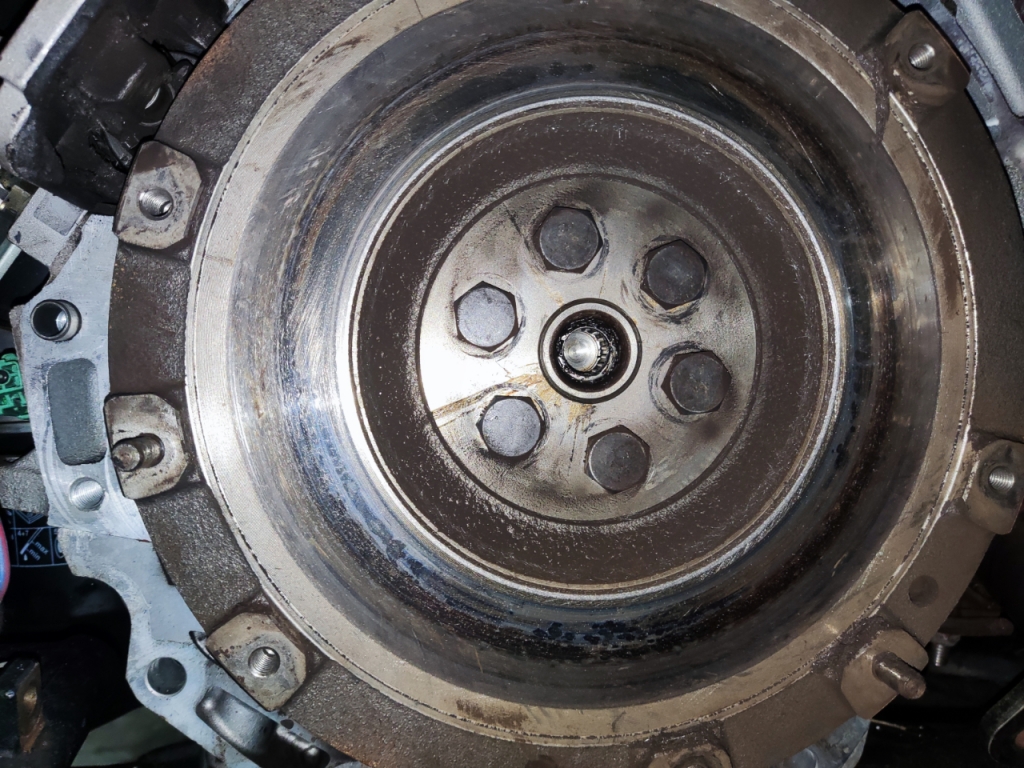

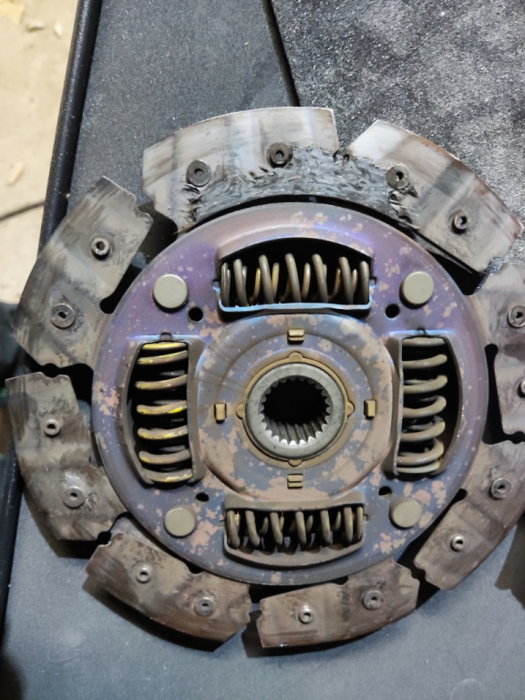

C'est avec de bonnes courbatures que j'ai réussi à démonter l'embrayage.
Embrayage qui s'est bien fait démonter sa face d'ailleurs, comme en atteste les photos.
La question est maintenant de savoir si je doit changer le volant moteur par prudence je dirais oui mais:
- au touché il est lisse
- les vitesses n'ont jamais patinées - au vu de l'état de l'embrayage je me demande encore comment c'est possible, les symptômes que j'avais n'allait vraiment pas dans ce sens :?
- ça double presque quand même la facture donc j'aimerais éviter de le faire pour rien
- encore faut il pouvoir le trouver
Bref, j'aimerais éviter de changer le volant moteur pour rien mais si faut le faire, bah... Faut le faire :aie:
Note à ma famille pour Noël : j'ai vraiment besoin d'un cric qui lève plus que 30cm ! :aie:

Corrigez moi si j'me trompe, mais ça ressemble à un embrayage aftermarket ?

after market je ne sais pas mais mort comme ça j'avais jamais vu ça!!! :o :o

J'ai pas trouver de facture de changement d'embrayage, celui-ci est un Exedy, je sais pas si c'est celui-ci qui est monté d'origine.
