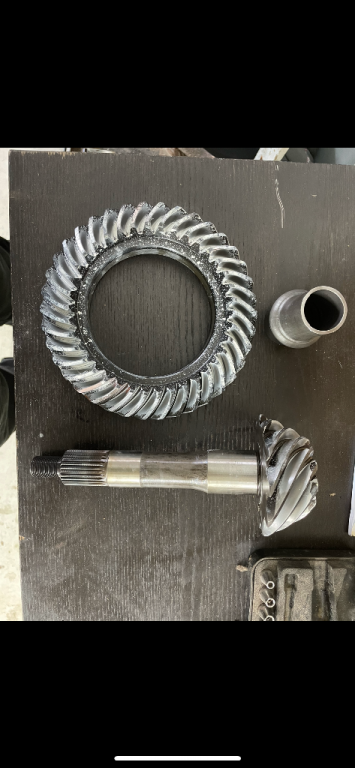

Voici la photo de mon couple conique à réception.
Tu arrives à compter le nbr de dents de la couronne en connaissant le ratio tu peux en déduire le nbr de dents du pignon d’attaque.
