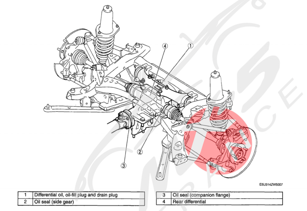

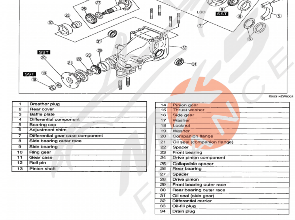

Tu évoques 3 joints mais je ne visualise pas lequel est le 3eme. C'est le numéro 21 ?

Si on veut faire simple il y a les deux joints pour les cardans sur les côtés et le joint haut des bouchons de remplissage et vidange...
Par contre en aval relié à l'arbre de transmission il y a en a aussi si on décide de le démonter pour le changer ce qui sera un poil plus délicat !
un swap est la meilleur façon mais nécessitera de déconnecter les cardans et pas que du coup forcément du réglage à prévoir mais j'avoue n'avoir pas plus que ça étudié l'affaire.
