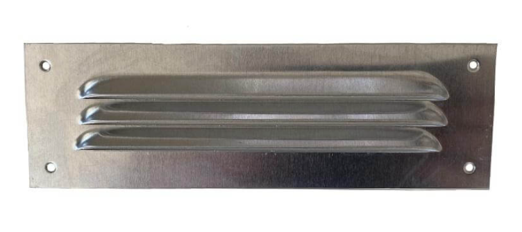

james 51 a écrit :
Ecope pas cher :lol:
Ça ne va pas du tout non plus....c'est fait pour du statique.
Il faut une seule écope, assez saillante donc séparée si possible de son support (( dans l'espoir (????) de se dégager des turbulences)) , plutôt privilégier une écope large, assez plate pour accélérer un possible (????) effet Venturi.
Je verrai bien une écope du style de celle de Good Win Racing aux US en essayant de la faire saillir davantage sans l'élargir sur sa hauteur (fabriquer un support).
Je suppose qu'ils ont du un minimum étudier le truc, pourquoi vouloir réinventer la roue?

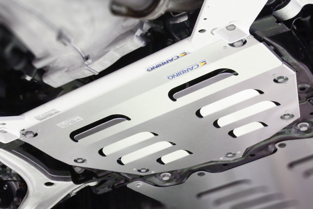

Avec les explications de @Frenchcruiser, cela me fait repenser au design des plaques de refroidissement carbing :
Ce type d'écope, ne sert donc, à priori, à rien ou presque rien ? (Simple question).

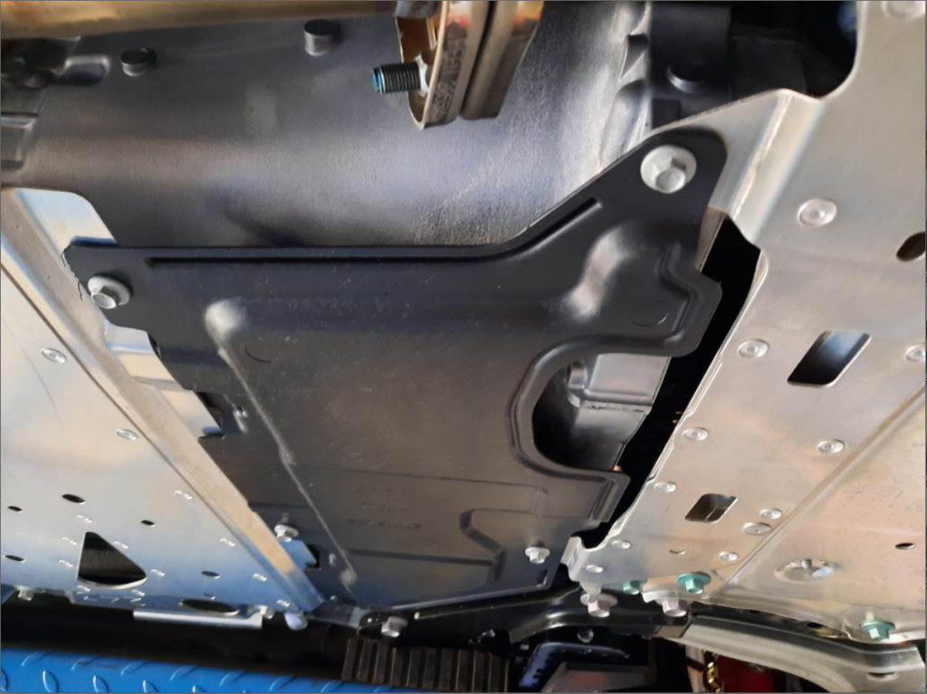

Enfin, juste une remarque, sur la plaque en plastique existante sur nos ND sous la BV. Sachez qu'aucune ND n'en est équipée au Japon et qu'ils se retrouvent à l'inverse de nous à en importer sur les leurs. Je me demande donc bien pourquoi une telle différence et quel objectif a cette plaque.

Juste une idée, pourquoi alors ne pas simplement enlever la plaque?
Une écope va augmenter le débit d'air vers la boite mais une plaque empêche ou ralentit la diffusion des calories générées dans cet espace..
Brèfle, :D à moins de faire des études en soufflerie avec rouleaux, je suppose que la seule solution pour creuser le sujet est de procéder à des essais avec des capteurs de température, dans les mêmes conditions de conduite et de températures extérieures.
En ce qui concerne cette fameuse plaque, l'idée de vouloir générer une dépression avec des orifices d'entrée plus grands que ceux en sortie va à l'encontre des principes de base. Aux débuts de l'aviation, on parlait de "remplir la bouteille" et les pionniers se retrouvaient avec des moteurs qui chauffaient... chauffaient... mais nous sommes 100 ans plus tard. Il serait peut-être temps de se réveiller.
Je me pose quand même la question de savoir si l'effet de ces plaques de types divers et variés n'est pas plus psychologique qu'autre chose. A défaut de résoudre le problème, il allègera le porte monnaie du client. C'est peut-être la finalité de la chose comme pour de nombreux accessoires que l'on nous vend pour nos balades à 80 km/h sur nos départementales....

Elle est là pour de l'aero et de la protection. (je parle de conso pas d'appui).
Et normalement ça déboure largement sur l'arrière qui n'est pas carené.
Quand au besoin c'est effectivement discutable.
Des mesures voir des étiquettes thermosensible pourrait aiguiller l'intérêt.

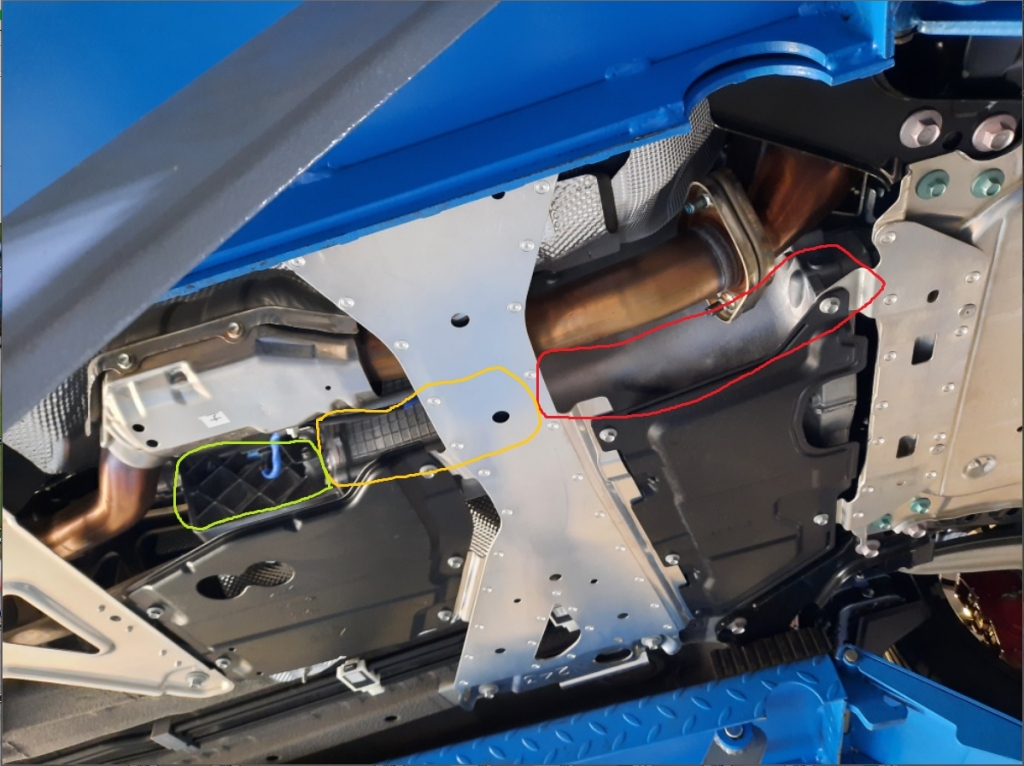

Avant d'aller plus loin dans mes cogitations, j'ai voulu constater (moi-même personnellement :lol: ) la chaleur "extérieure" de la BV et les zones impactées :
> Zone verte (en dessous de l'arbre et du levier) : froide, pas de problème (on dirait que les ailettes sont là pour dissiper le chaleur :? ).
> Zone jaune (contenant la moitié des pignons) : tiède à un peu chaud (on peut mettre la main dessus).
> Zone rouge (contenant l'autre moitié des pignons et l'embrayage) : :aie: :aie: :aie: ! chaud, très chaud ! on ne peut pas poser la main dessus ! Et pourtant, je n'avais roulé que 15 bornes à vitesse normale pour aller chez le pote et la voiture a eu le temps de refroidir un peu le temps de se dire bonjour et de la monter sur le pont ! :o
Il faut donc vraiment travailler au refroidissement de la cloche :oui:
Autre chose : la présence très proche de la ligne d'échappement ne doit pas arranger les choses, même si cette zone est ventilée en roulant... Je vais peut-être penser à mettre une bande thermique à cette endroit :?:

Pas con d'avoir vérifié ça. Effectivement c'est mieux de vouloir refroidir là où c'est le plus chaud :D

Une âme charitable aurait elle la référence de cette tôle en plastique, SVP ? :?:
Pour infos si plusieurs réf existent, c'est pour une 2.0 L 184 Homura de 2023.

La référence de la plaque est NA1P-56-39ZA (identifiée comme plaque d'étanchéité) pour 46.33€ HT en concession.
