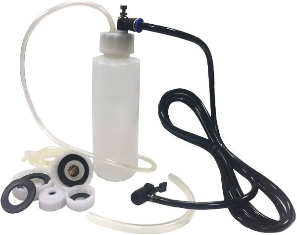

Hello j'ai changé mon émetteur (par un vent froid glacial) :ricane:
Pour info si ça sert à quelqu'un :
Pas besoin d'enlever la roue, l'accès à la purge se fait intégralement par en dessous suffit de mettre la voiture sur rampe.
Par contre pas moyen de virer la bulle d'air avec la bonne vieille technique : 1 qui appuie, 1 qui purge.
Il a fallu que je mettre le bocal sous pression et là ça a été direct :tantpis:
J'ai juste perdu 1 journée pour aller acheter le kit de purge (et oui c'est ça de faire ça un dimanche).
Si ça peut servir :jap:
Le kit c'est ça, ça vaut une dizaine d'euros, j'ai même pas mis de liquide dedans c'était juste pour mettre un peu de pression dans le réservoir.

je suis surpris que cela n'ait pas marché par la méthode traditionnelle,et encore plus que ça ait marché au purgeur;j'ai eu le résultat exactement inverse sur la NC 1.8 d'un ami.
Message Publié : Mar 31 Déc 2024, 14:04
Inscription : Mer 24 Août 2022, 21:31
Message(s) : 317
Localisation : Les collines de Pagnol
Ben pour une purge "simple" ça aurait marché mais là avec le remplacement de l'émetteur y avais une bulle d'air qui ne voulait pas partir.
Ou alors il aurait fallut que je remplisse l'émetteur à la seringue avant de fermer le circuit ?
