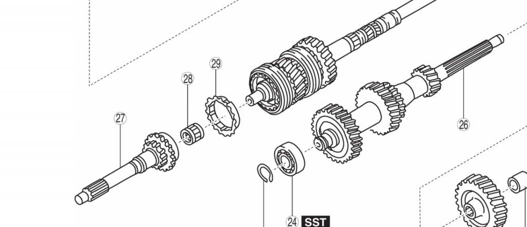

zos a écrit :
J'ai essayé de chercher un éclaté de la boite de la ND mais je n'ai rien trouvé de satisfaisant !!
Si quelqu'un a ça ... j'ai du mal à comprendre l'utilité de ce roulement à rouleaux ...
https://www.hexorcism.com/16ND/wp-conte ... 1U-15F.pdf

Boite arrivée vendredi chez le concessionnaire.
Montée aujourd'hui avec le silencieux HKS.
:woo:
Plus qu'à la récupérer à la place du cx30 de prêt.
J'envisage une vidange assez rapide de la boite "pour voir" au prochain entretien.... et il faut que je vérifie la version de boite (Pas pu le faire elle était sur le pont).
De ce que j'ai compris, le coupable, serait le roulement 28, page 05-11–19. Mais aucune certitude, à part qu'il doit bien morfler vu son emplacement !

On dirait un roulement de type cage à aiguille et en effet il doit en prendre plein la gueule :aie:

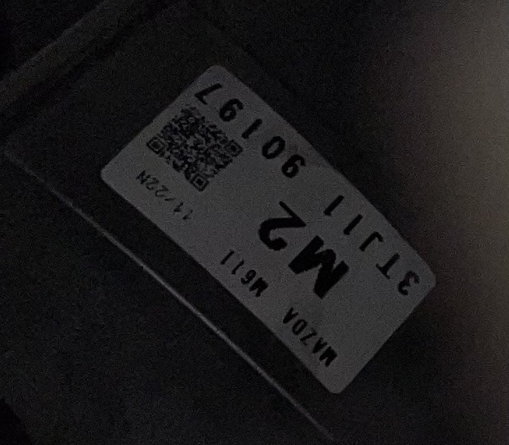

Photo de l’étiquette sur la boite

Message Publié : Mer 29 Mai 2024, 15:29
Inscription : Mer 1 Mai 2024, 16:08
Message(s) : 535
Localisation : 28
Y’a pas grand chose sur cette étiquette à part sa date de fabrication (Boîte fabriquée le 22 novembre 2023 dans le cas présent)

Message Publié : Mer 29 Mai 2024, 15:42
Inscription : Mar 12 Oct 2010, 13:31
Message(s) : 136
Localisation : 12
Donc les chiffres en haut à droite seraient mois/jour (et le N ?).
Et le premier chiffre en bas à gauche celui de l’année ?
En mettant l’étiquette à l’endroit évidemment !
C’est ça ?

Message Publié : Mer 29 Mai 2024, 15:58
Message(s) : 535
Localisation : 28
3TJ11 = 11/2023
11/22 = 22/11 en français
[ND Platinum Quartz 184ch] 2023 de Juventino

Normalement le QRCode embarque la référence de la pièce, mais la définition de la photo ne me permet pas de le scanner et de le lire.
J'ai regardé dans le catalogue Mazda, la dernière référence pour la boite de 1.5 L c'est M611-03-000. Le premier bloc de caratère correspond chez Mazda à une sorte de numéro de version, comme en informatique du type "Bug Fix Majeur" ou "Version Spécifique", sinon pour du correctif mineur on voit apparaitre une petite lettre à la fin et cela donnerait par exemple M611-03-000 A.
Si je remonte dans les anciens catalogues, on trouve pour le 1.5 des références en M601, M604 et M604 était défini pour les modèles avec IStop, aujourdhui il n'y a plus cette distinction et la boîte est commune à tous les 1.5L
Le 11/22 probablement une date de production.
La série de chiffre en bas, je sèche, un numéro de lot ?

Je tenterai de refaire une photo potable, mais c’est pas facile !! :)
Ce que je trouve en scannant le qrcode
M23TJ11901974D32 4635
Ça ressemble bigrement à ce qu’il y a sur l’étiquette :D
