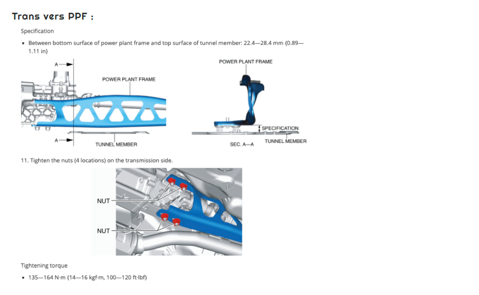

Misho a écrit :
stan69 a écrit :
Ou alors Ils ont tout simplement pas règlé le PPF , là par contre c'est un peu plus grave,car ton cardan ne va pas apprécié.
Si c'est comme sur NA/NB, ça se contrôle facilement en passant sous la voiture, avec une barre bien droite et un mètre. Si c'est le cas, vu la géométrie de la chose, pour que le levier descende d'1cm, le PPF doit être complètement aux fraises :aie: donc ça mérite clairement une vérification de toute urgence !
Aller hop,si ca peu aidé ;)

Si quelqu’un a le même schéma avec les mesures pour une ND ? :)

Message Publié : Dim 9 Juin 2024, 18:15
Message(s) : 6981
Tu le mesures toi même avant démontage.
C’est ce que j’ai fait avant de tomber mon pont ar.
Un trait de marqueur sur les longerons et un sur le ppf, tu places un profil acier droit ou un niveau et tu mesures la valeur et tu la notes sur le ppf.
Je mesure comme sur les précédentes mx5 au niveau de l’accouplement boîte/ppf

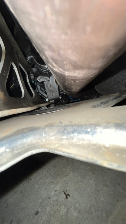

En tout cas je ne passe pas mon doigt à plat entre le ppf et la plaque en dessous.
Mais bon allongé le bras tendu sous la voiture c’est pas facile de voir, et il faudrait virer le cache mais là je ne peux pas. Pas assez accessible.

En tout cas, ça ne me plaît pas ça :

Message Publié : Dim 9 Juin 2024, 19:33
Message(s) : 8989
Le schéma au dessus est pour la ND.

Message Publié : Lun 10 Juin 2024, 05:46
Message(s) : 4763
Localisation : Nord Isère
Ta photo est évocatrice, le PPF touche le "tunnel member" il y a clairement un problème.
