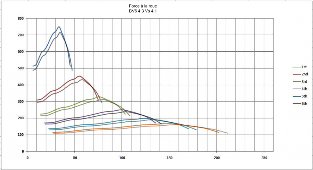

@Fat : 3.9 en athmo même préparé je pense que ç'est trop long pour un petit 1.6 115 (en turbo oui par contre). Mais 4.1 et 4.3 avec prepa legere (MS2 + vm allegee + ligne et collecteur) ça va pas être po mal je pense ;)
Ce que j'en pense : Mouarf! :)

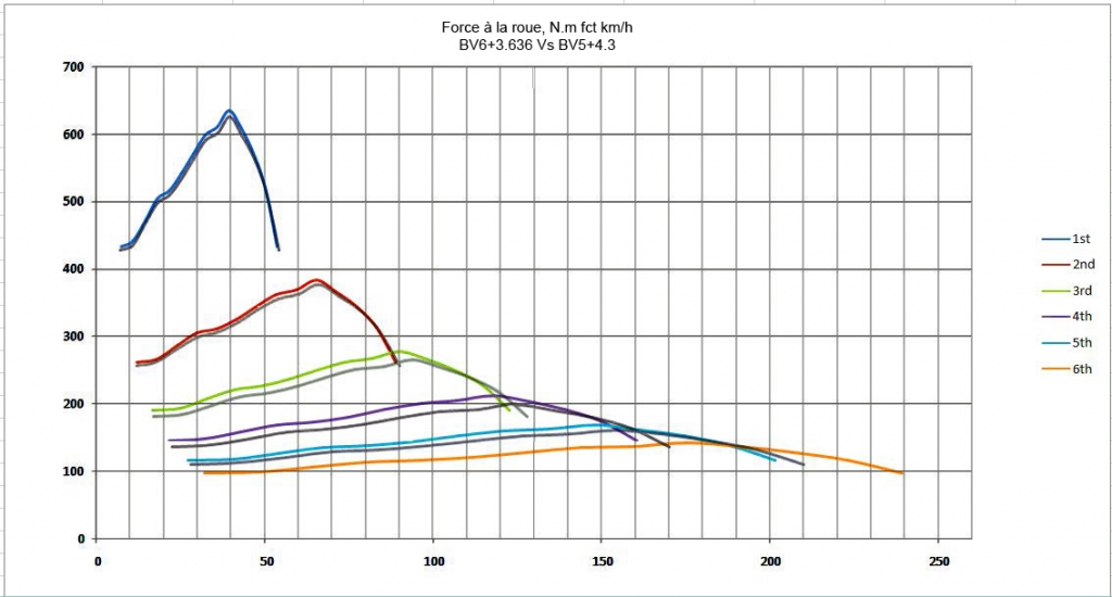

Ce que j'ai fait, une compile de Couple à la roue , bref la force qui sert à faire avancer la voiture
(okok je n'ai pas mis les pertes de transmission, force au vilo en source, mais vous avez une bonne allure :D )
En couleur la BV6 en gris la BV5
ça colle bien avec mes sensations de peu de changement entre ma config stock et le montage BV6 + pont NBFL Sportiv' (3.636) avec le luxe de la sixième en plus ;)

Au delà des valeurs, on peut surtout observer le très bon étagement des boites 5 et boite 6 sur nos Mazda!!
Elles sont PARFAITES pour nos moteurs avec des régimes maxi dans les 7000 7500 tr/min
Une Mustang toute GT qu'elle soit c'est nimp à coté!! :o

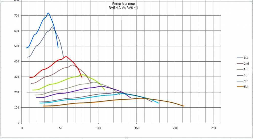

Forcément après les 2 graph de Mx de dessus il ya une config qui vous interpelle non?
BV5 4.3 Vs BV6 4.1 :ricane:
ça illustre bien le " Un rapport de plus pour jouer" :D

mes graph ne sont que ma courbe de couple pied à fond en fonction du rapport engage qui multiplie la force entre le vilo et la roue et la vitesse à la roue due à cette me^me démultiplication, rien de plus!
ça monte juste que les rapports de boite sont bien étagés pour nos régimes maxi et plage d'usage.
ça montre les différences de force à la roue (et donc d'accel potentielle) et de Vmax pour chaque rapport selon les config de boite et pont.
C'est un graph plus représentatif de ce qu'il se passe pour nos fesses quand on met pied au planché que les droites habituelles ;)
On voit clairement les impacts en terme d'accel (force à la roue) et de vitesse notamment le dernier exemple BV6 + 4.1 Vs BV5+4.3 avec exactement la même démultiplication totale sur le dernier rapport, mais des rapport bien plus court et donc plus de force à la roue et donc plus d'accel pour la version BV6.
Bref une BV6 4.1 aura un avantage de près de 15% d'accel en 1er et 10% en seconde re 15% en 3 et env 10% en 4 à chaque fois obtenus plus rapidement, bref un boulevard comparé à la BV5 +4.3 :geek:

mais en fait faudrait savoir le pk de tes modifs, que cherches tu à faire pck sinon tout cela est inutile ....
Moi c'était simple je voulais comme stock avec une vitesse en plus pour cruiser, et bien la BV6 + 3.636 fait exactement cela, nickel :geek:
Si toi tu veux la meme V max que d'origine, le même comportement en 5eme (mais en 6) en NA 115 mais avec grosse accel en plus bah BV6 + 4.1 et c'est bingo!
Après il ya des montages plus spécifique pour la piste voir course de cote en 4.77 BV5 ou BV6.
Simple non? :D
