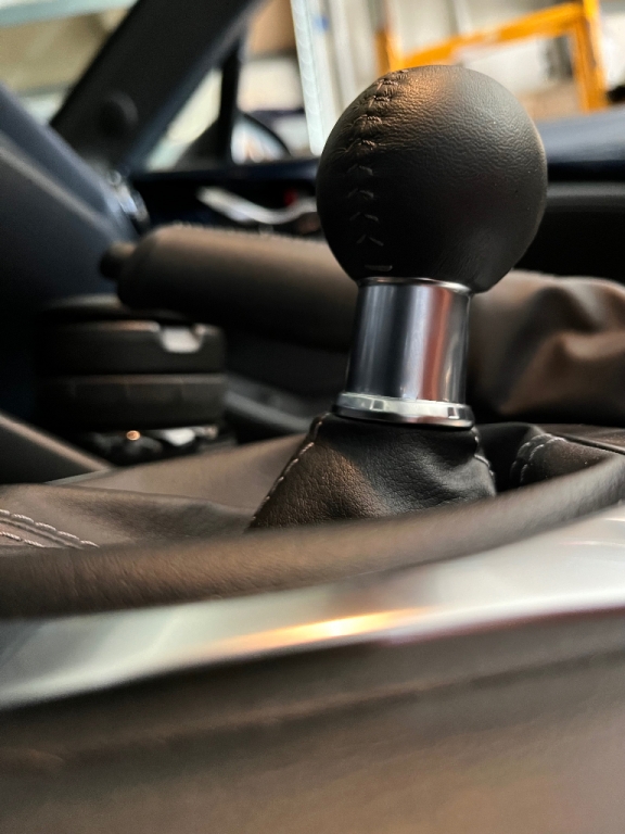

Message Publié : Mar 11 Juin 2024, 17:02
Inscription : Mar 12 Oct 2010, 13:31
Message(s) : 136
Localisation : 12
Avant/après réglage du ppf
Levier en quatrième

Message Publié : Mar 11 Juin 2024, 17:03
Message(s) : 22973
Impressionnant comme le levier est remonté

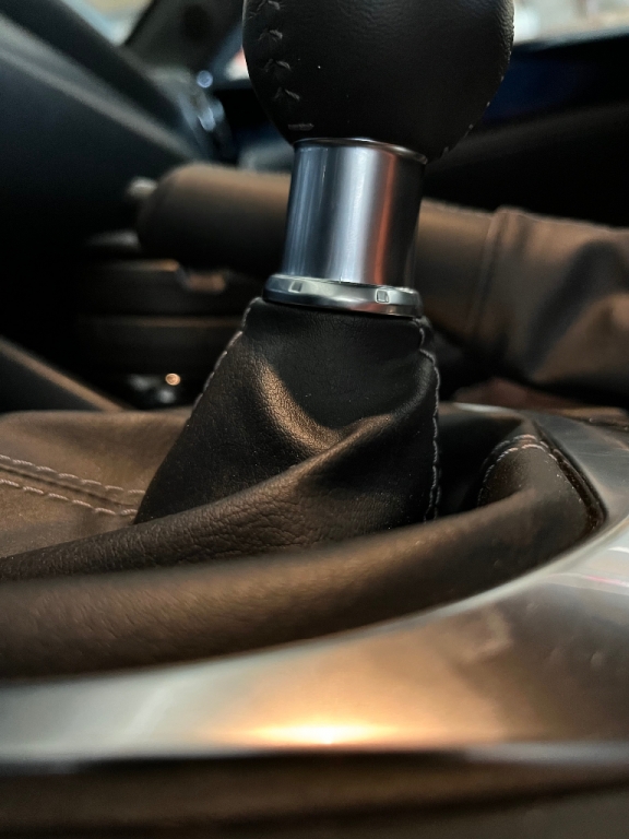

Message Publié : Mar 11 Juin 2024, 17:10
Message(s) : 136
Localisation : 12
Et la photo du dessous à comparer avec celle quelques post avant
Je ne passais pas un doigt entre les 2 avant.
Là c’est large :)
J’ai même l’impression que le boulon qui touchait avant a légèrement déformé le ppf.
