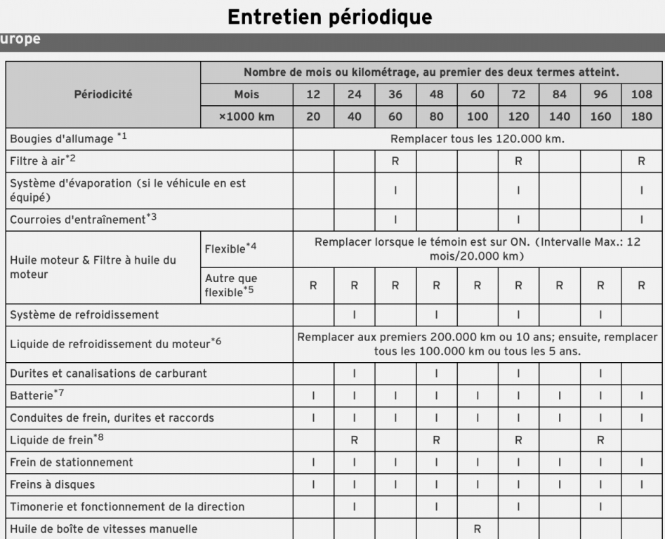

Le remplacement de l’huile de boîte est bien dans le programme d’entretien de la ND (60 mois ou 100000 km)
Je tenterais de demander la commande cette huile, on verra
