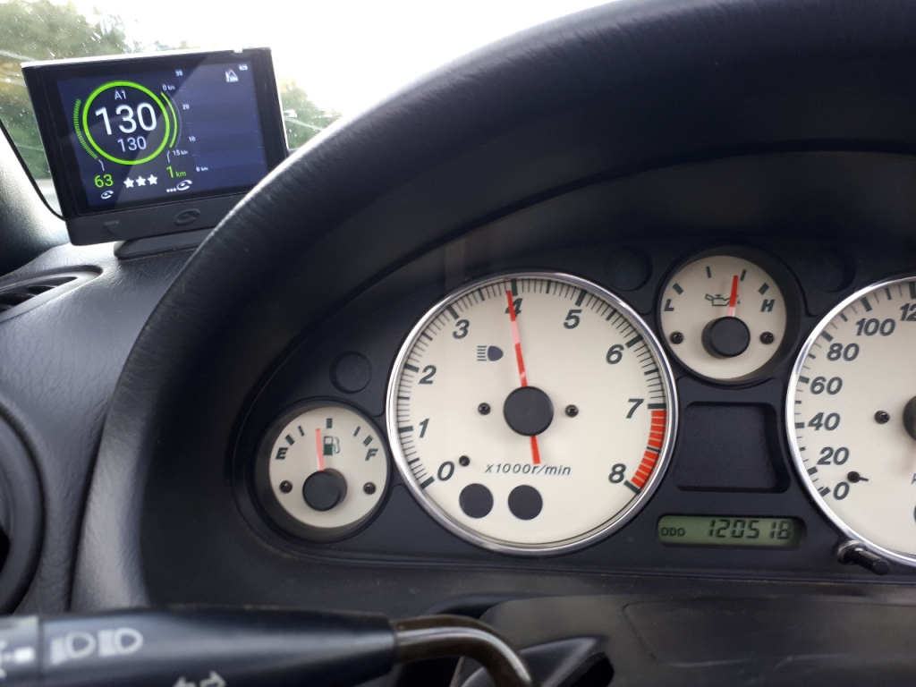

Environ 3900 trs/min à 130 gps en 6e, c'est quel pont ?
(NB Miracle)
Pas encore testé la vitesse au rupteur en 6e, mais j'ai pu faire 200 gps en Allemagne et j'avais encore une petite marge (5 à 10km/h de plus à mon avis).
Edit : avec une ptite photo pour illustrer

NB Miracle, c'est bien une boîte 6 d'origine oui.
Il y a une autre vitesse GPS/trs min à tester pour en avoir le coeur net ?
Normalement elle est comme une 10AE...

Normalement c'est un pont en 3.9 sur la 10AE, et j'avais cru lire 3500 trs/min mais j'ai un doute du coup.

J'avoue que je n'ai même pas pensé à regarder le compte tour...
Je réessayerai cet été si j'y retourne, j'aurai pu pousser plus si une voiture ne s'était pas déportée devant moi :red:
Sinon à vitesse légale en France, est-ce qu'il y a une autre chose à tester ? Une certaine vitesse gps au rupteur ou autre ?
Comme je vois des gens parler de 3500 trs à 130 et d'autres + de 4000 sur des 10AE je me pose des questions :D
Edit : J'ai trouvé ces beaux graphiques page 15, ça me permettra de comparer tout ça :jap:
viewtopic.php?f=15&t=4233&start=210#p15876241
