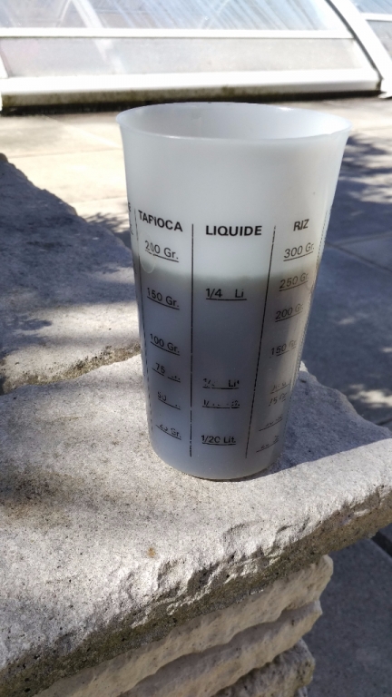

J'ai fait ma vidange aujourd'hui et voici ce que j'ai pu enlever de mon puits de levier, c'est pas en ml mais ça donne un bon aperçu de ce que j'ai pu enlever. :D
Ce qui fait un peut plus de 250ml d'huile voir 300gr de riz :ricane: :ricane:

Oui, c'est bien ce que je disais et confirmé par cerise sur le schéma c'est environ 250 à 300 ml pour arriver juste en dessous de la rotule inférieure afin de ne pas venir en contact avec la graisse.
Yes c'est bien sa :D

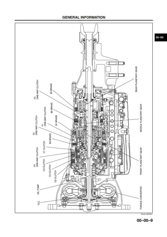

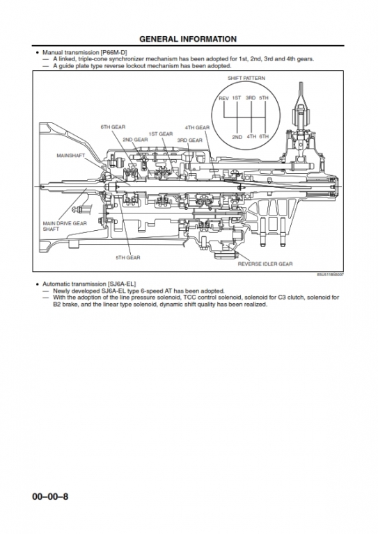

Voici une vue d'une boîte de NC 6 vitesses puisque tu as une Limited Edition.
J'ai aussi une doc PDF en 8 pages qui détaille les synchro et les passages de vitesse. Si tu as une adresse Gmail, donne la moi par MP pour que je puisse te le partager.
C'est sur une boîte US mais il s'agit de la même schématiquement parlant que celle pour l'Europe.
Les experts parmi les forumistes pourront te confirmer mes dires ou les infirmer.
Je ne vais pas m'inventer des compétences que je n'ai pas. Je te transmets juste les docs que je possède sur le sujet qui t’intéresse.
En espérant que ces dernières répondront à tes attentes.

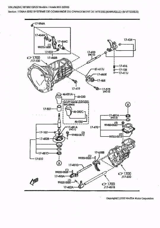

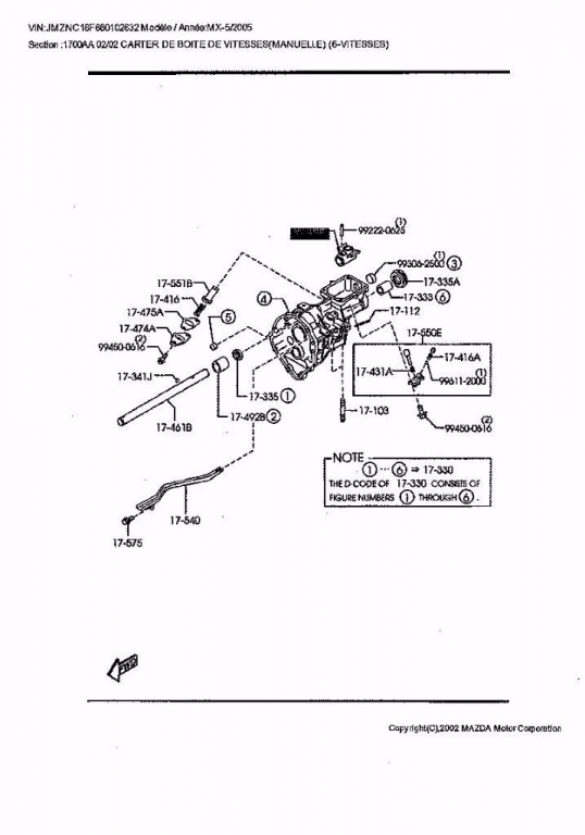

De mon côté j'ai avancé. J'ai pu rattraper ma bêtise à la suite d'une discussion avec un mécano de Mazda car en fait le puits du LV se déboulonne en enlevant les 4 écrous situés à sa base. Il faut juste lui taper dessus (assez fort) avec un maillet pour le décoller de la pâte à joint qui le retient. J'ai pu ainsi récupérer ma bague et voir quelle quantité d'huile remettre après. Je vous invite à faire cette manœuvre avant de changer votre huile, d'abord ce sera bien plus facile pour aspirer l'huile et vous comprendrez jusqu'à quel niveau il faut remettre de l'huile ensuite.
Je joins 2 schémas que m'a fourni Mazda pour comprendre comment ça fonctionne
