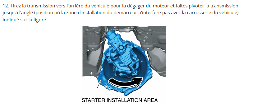

J’ai fini tout le démontage.
Je nettoie l’ensemble et je vous prendrai des photos et les poids.
L’ensemble boite, volant 184cv et embrayage seront à la vente.
Le tout ayant que 15km cela fera un bon swap pour une 160 ou 184 avec un prob de boîte.
Pour sortir la boîte on est très loin de la simplicité des autres mx5 surtout niveau encombrement.
Même avec la boîte oem ça frotte partout le tunnel pour pouvoir la sortir.
Le montage de la boîte de NC va être sympa, je comprends mieux pourquoi il faut déformer le tunnel pour que la boîte passe.

Oui en effet elle ne sort pas aussi facilement que sur une NB par exemple, il faut la pivoter (je sais plus quel coté).
Il faut déformé le tunnel pour mettre la boite de NC ?? :etonne:

Même en la pivotant elle sort difficilement. Ça frotte partout et faut mettre la boîte de travers.
Oui faut déformer le tunnel tout est noté sur le site BBR dans la présentation. Du kit swap boîte.

Ah oui en effet, il faut même retailler un peu la boite.

J'avais lu aussi le démontage et sortie de la boîte, c'est loin d'être évident :sic:
Si jamais j'étais amené à la sortir, ne serait-ce que pour l'embrayage... vive la galère sans pont, je me demande même si c'est possible...
