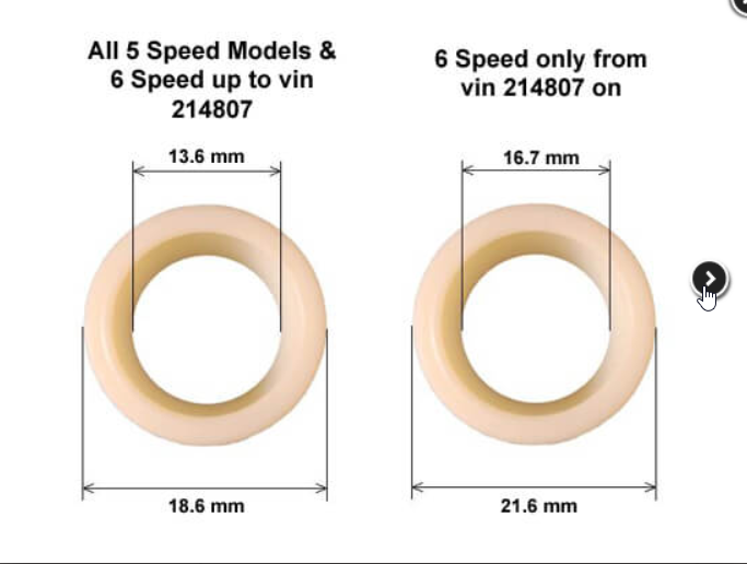

Pour ta version de boite, quel diamètre fait la douille tout en bas du levier ?

Pour la bague, il vaut mieux démonter ton sélecteur et vérifier la taille, à priori tu as vu l'info sur Mx5Parts:

J'ai démonté le levier ce soir, en effet la bague est plus large que la bague de ma boite 5. Donc V2 de boite 6.

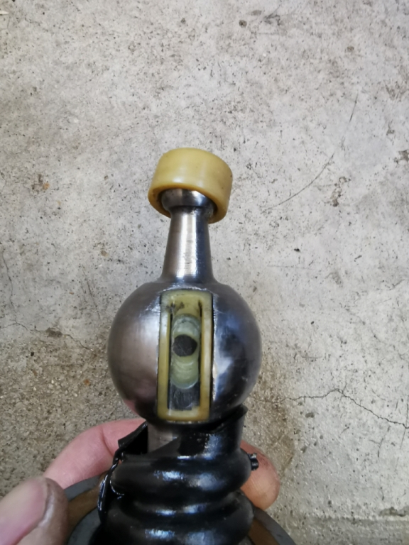

Par contre ils ont aussi des gear lever bushes, choses que je n'ai vu sur aucune de mes boites. ca se met là ou les ergots du carter rentrent dans le levier ?
En faisant du rangement je suis tombé sur le levier de la boite 5.
Ca semble correspondre à la pièce en plastique incrustée dans le levier. Le système est différent sur la boite 6.
Une petite photo pour explication:
