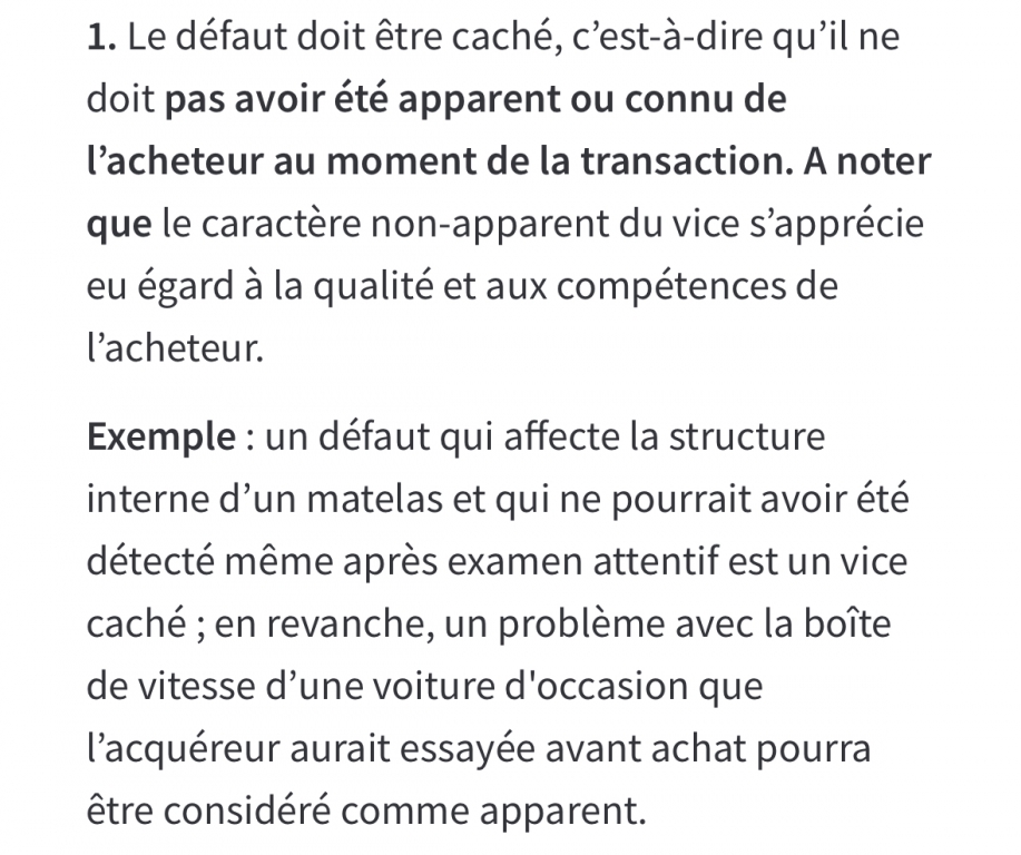

Si la boite fonctionnait bien lors de l'achat, cela relève du vice caché.
En effet, un vice caché est un défaut qui affecte la chose vendue et la rend impropre à son usage ou diminue considérablement son utilité. Dans le cas d’une boîte de vitesses, si elle tombe en panne peu de temps après l’achat sans que cela ait été détecté lors de l’essai, cela pourrait être considéré comme un vice caché.
Le vice doit être caché, c’est-à-dire qu’il ne pouvait pas être détecté lors de l’achat.
Par contre, sur une voiture de cet âge et de ce kilométrage, seul un juge déterminera s'il y a lieu de sanctionner et de combien....
Et il faut aussi être représenté par un avocat car il ne faut pas se planter dans sa demande, par exemple, boîte de vitesses défectueuse : vice caché et non défaut de délivrance conforme Cass. civ. I, 12 mai 2011, pourvoi n° 10-13739. Ce cas est intéressant car les juges ont tranché en fonction d'une marque qui fonde notamment sa réputation sur le plaisir de la conduite.

En cas de recours à un juge, c’est à l’acheteur de prouver que le défaut existait avant l’achat. Bon courage

Pour ce qui est de l'action en vice caché, attention, c'est au demandeur de prouver que le vice était déjà existant au moment de la vente... Ça va pas être simple. Edit : grilled :D
