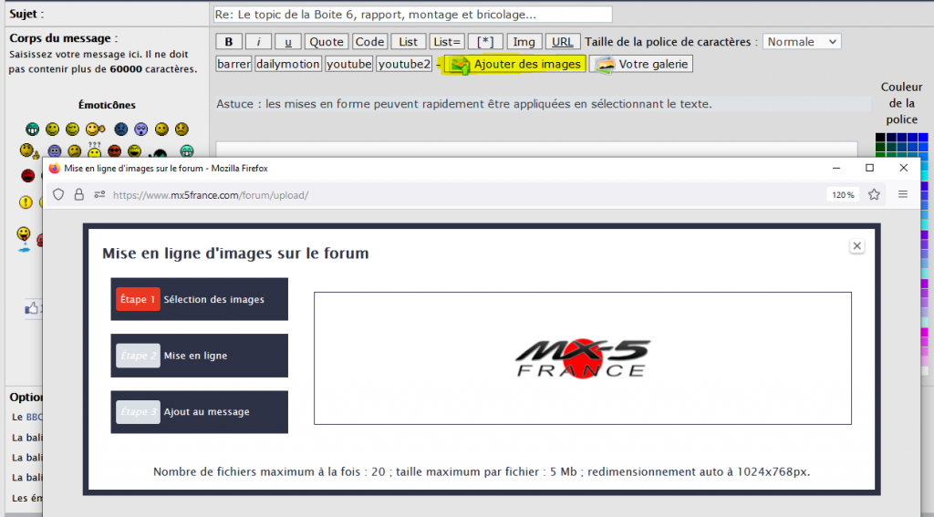

Pour poster des images en les hébergeant directement sur le forum, tu cliques sur "Ajouter des images" puis tu te laisses guider par les boutons 1, 2 et 3.
Il faut juste attendre que les boutons passent au vert avant de cliquer sur le suivant.
Avec ça tes photos resteront visibles longtemps pour les futurs lecteurs :bien:

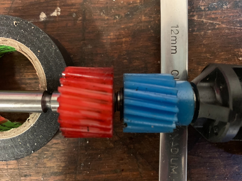

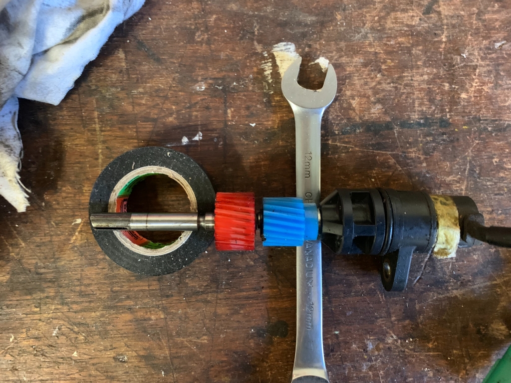

Hier soir j'ai fouiné dans le grenier et j'ai retrouvé le capteur de NB.
A gauche le capteur 4.3 de NA enfin une partie et à droite le capteur complet de NBFL en 3.6 :
On voit qu'effectivement leurs diamètres sont différents :
En regardant à nouveau ta photo, j'en suis venu à la conclusion que tu as monté un pignon de NA sur ton capteur de NB. Le pignon blanc c'est pas celui de ILMotorsport par hasard ?
