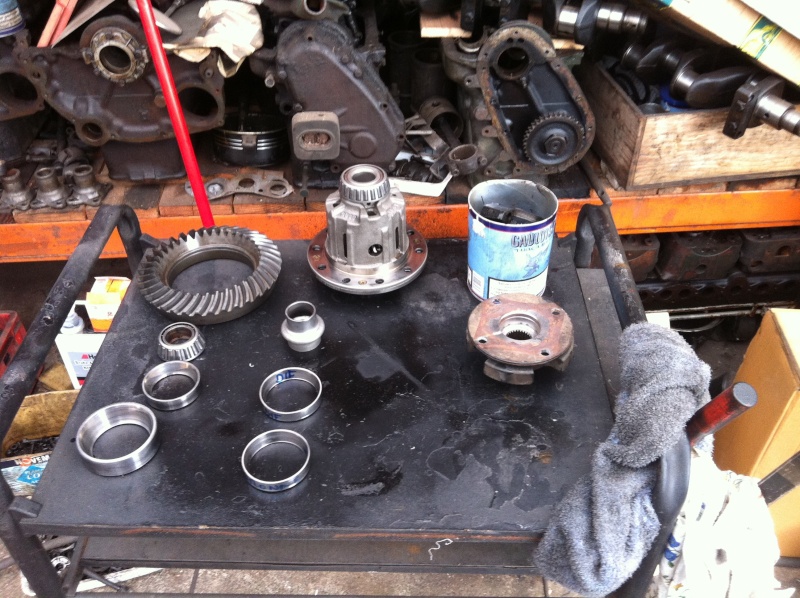

Message(s) : 6962
lol j'ai un padawan qui ma donné un bon coup de mains ;)
On ne se rend pas compte mais l'interne du pont MX5 est noir complet (huile fortement dégradée) et celui du Kia l'huile et neuve et j'ai constaté ce phénomène lors des deux montages que j'ai réalisé.
Le Torsen doit augmenter la température de l'huile au point de la dégrader, une vidange fréquente n'est pas du luxe!!!!
Pour arriver à cet état final des pièces, il faut nettoyer quasi 1h, l'ensemble des pièces présente une couche d'huile carbonisé (le terme n'est pas adapaté mais il image le mieux l'état).
