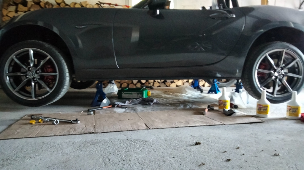

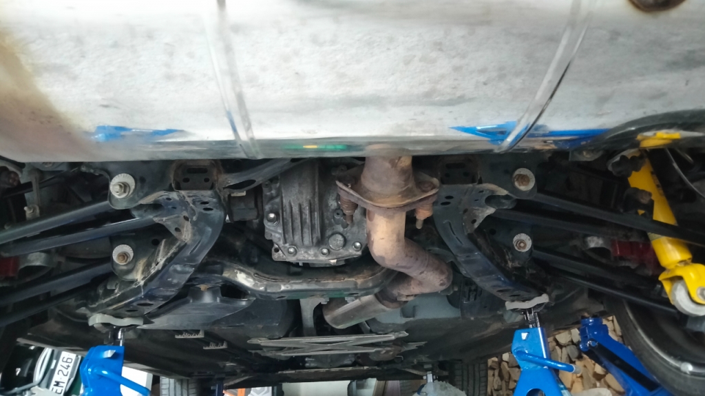

:hello: vidange pont et boîte effectuée avec de la Redline à 63 000 km. C'est la 2e vidange pont/boîte : je préfère rapprocher ce genre de vidange qui sont simples à faire (le plus long, c'est de lever la ND sur les 4 chandelles en gardant l'horizontalité :ricane: ). Pour les quantités utilisées : un peut moins d'1 litre dans le pont et un peu plus de 2 l dans la boîte.
