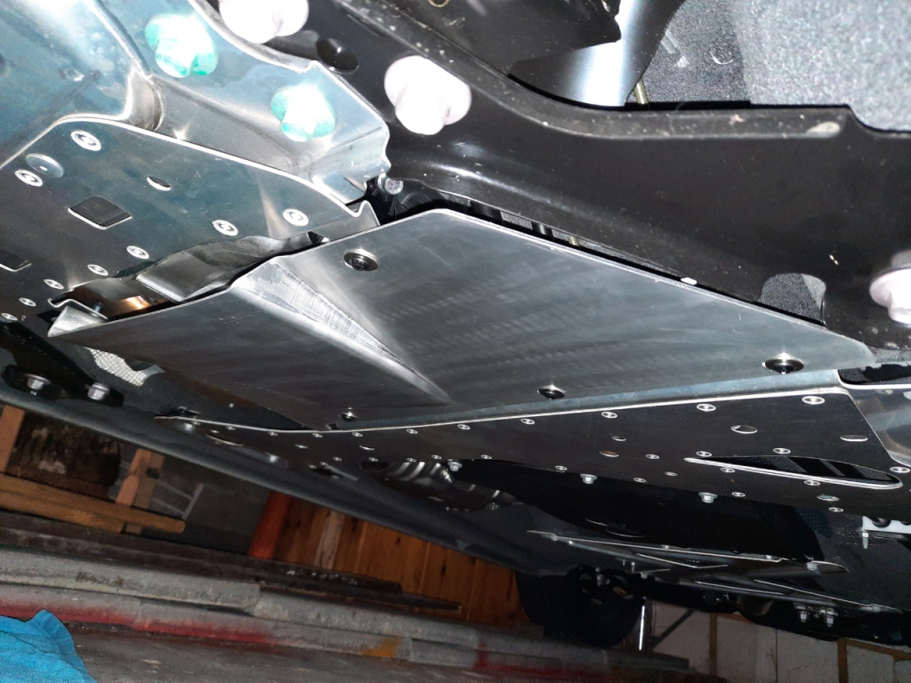

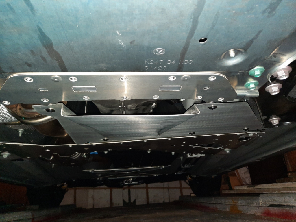

Quelques remarques perso concernant la température d'huile BV élevée (ça n'engage que moi... ;) ) :
- Après les prises de température d'huile BV faites par Pat ST, je suis quasiment certain de l'efficacité de cette écope en dynamique. Chaque degrés de gagné compte :bien:
- En revanche, en statique, elle ne servira pas à améliorer le refroidissement :ttt:
- Et justement, en statique comme en dynamique, la présence de la ligne d'échappement très proche n'aide pas du tout à réduire les températures :aie: (pas aidé non plus par le confinement de la BV...).
Voilà voilà :) ;)

Message Publié : Mer 9 Oct 2024, 09:59
Message(s) : 2187
Intéressant :idea:
Goffer, tu l'as fabriquée toi-même cette écope ?
Ou ya un équipementier qui produit ça ?
Message Publié : Mer 9 Oct 2024, 10:35
Inscription : Ven 21 Juil 2023, 14:49
Message(s) : 579
Localisation : NANCY (54)
humungus a écrit :
Intéressant :idea:
:hello: humugus,
J'avais commencé à en fabriquer une, mais j'ai un pote qui n'a pas voulu monter la sienne :ricane:
Il s'agit d'une écope développée par Good Win Racing aux USA et distribuée en Europe par Racing Beat Europe :)
En revanche, le prix neuf pique un peu pour une "simple" tôle emboutie :aie:
