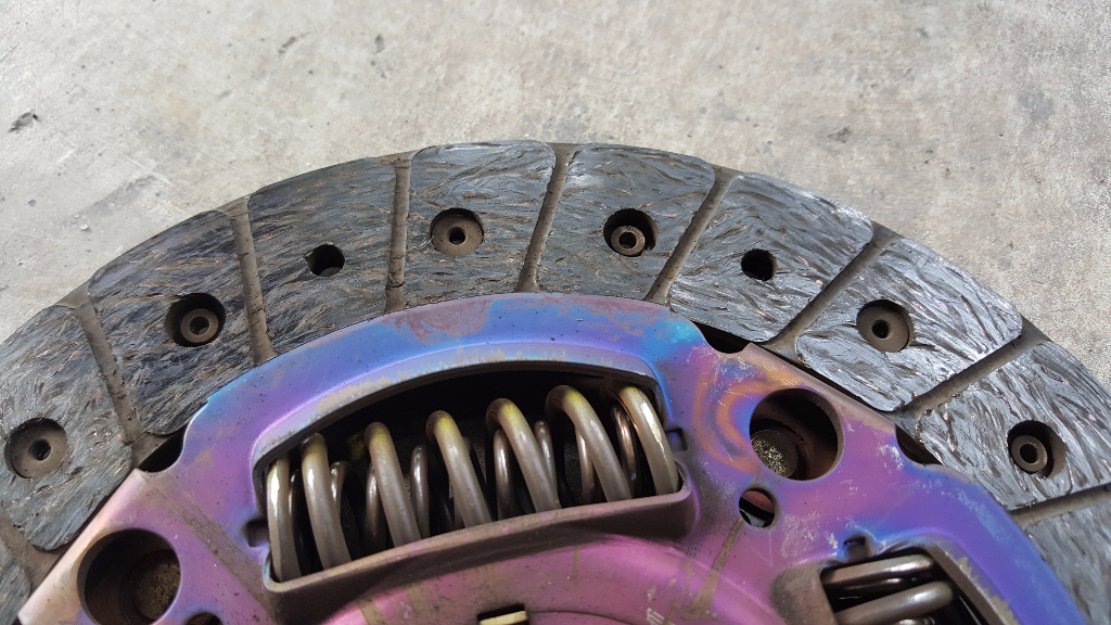

Embrayage changé ce week-end ! C'était pas du luxe pour la butée, elle était naze. Par contre le disque est pas si moche que ça pour presque 150.000km
