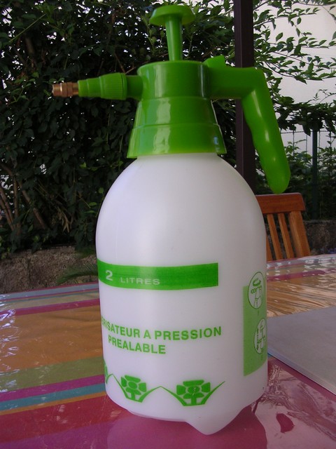

Voici donc la solution ultime à votre dépression : le pulvérisateur de jardin modifié pour remplir les carters sous pression !
Les pulvérisateurs de 2 litres se trouvent en magasin spécialisé pour moins cher qu’un paquet de cigarettes. Le mien a coûté 4 euros ; j’en ai acheté deux (un pour la boîte de vitesses, un pour le pont puisque les huiles sont différentes).

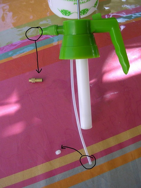

Première étape : enlever le diffuseur et la crépine qui freineraient le passage de l’huile.
Deuxième étape : adapter sur la sortie un tube souple en plastique transparent d’une petite trentaine de centimètres (à acheter à la coupe dans un magasin de bricolage, ou à récupérer sur un lave-vaisselle au rebut). Astuce : couper un côté en biseau pour ne pas freiner le passage d’huile si vous appuyez le tube contre une paroi.
Troisième étape : remplir l’appareil avec la bonne huile-qui-pue, et éventuellement écrire au feutre indélébile le contenu sur le réservoir.
Quatrième étape : tel le Shadock, pomper pour mettre le réservoir en pression, et remplir le carter en pressant la gâchette. C’est tout, ça se fait tout seul !
