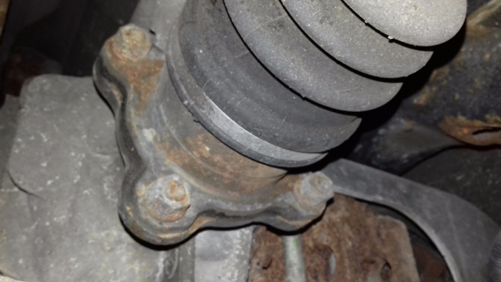

J'ai une Na 1.8 suisse de 1994 avec les cardans vissés :
On me propose un pont vlsd d'eunos 1.6. Pensez vous que c'est plug&play ?
Mon compteur devrait être faut (pont 1.6 plus court) est ce qun quelqu'un aurait un capteur de vitesse de 1.6?
Merci et votre aide.

c'est étonnant que tu aies des cardans vissé sur une 1.8.

Les ponts de 1994 étaient déjà des 4.1 comme sur les autres NA 1.8 et les NB, mais ils avaient encore des cardans à visser.
Ca n'a duré qu'une année.
J'ai la même chose sur la mienne.
Je ne pense pas que le vlsd de NA 1.6 <1994 soit compatible, ce n'est pas la même taille d'entrée il me semble.

Franchement c'est pas la meilleure conversion à faire, mais c'est faisable normalement.
Je ne suis pas sûr du tout que tes cardans soient compatibles, et l'arbre de transmission ne le sera pas c'est certain. Il te faudra les arbres de NA6 en pont 6' (4.3:1), et normalement pour le reste ça devrait être bon.
Si tu ne veux pas fausser ton compteur de vitesse il te faudra aussi mettre ça à la place de celui d'origine de ta boîte: http://www.autolinkmx5.com/speedo-drive-mazda-mx-5-mk1-431-used-2654-p.asp.
Rien de méchant, mais ça nécessite une vidange de boîte. De toute façon il faut vidanger aussi pour changer l'arbre de transmission. Et de toute façon c'est pas super de monter ce pont sur une 1.8l (à part pour raccourcir la transmission), il vaut mieux un Torsen 4.1 mais ça c'est toi qui voit.
