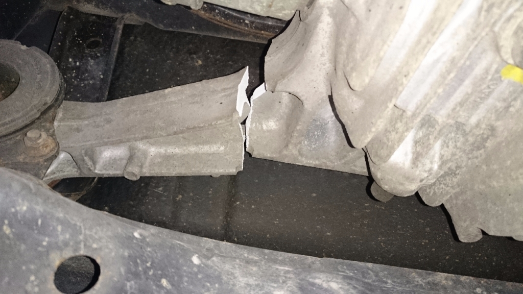

Bonjour tout le monde.
Vendredi matin en sortant d'un parking souterrain dont la pente était pas étudier pour une Mx5, j'ai percuter la ferrure du portail ce qui as eu pour conséquence de casser le pont net...
N'ayant aucun moyen de faire jouer une quelconque assurance, j'ai regarder sur leboncoin je n'ai pas trouver de pont d'occasion.
Quelqu'un aurais une idée, ou pourrais m'informer du coût d'une telle réparation ?

Ouch :aie:
La réparation je n'y crois pas trop, des ponts ça se trouve. Cf ici dans la section Ventes de pièces/accessoires.

vilaine blessure
il me semble que tu peux juste changer le carter donc même un pont d'occase mort peut faire l'affaire (apres entre torsen , vlsd, ouvert etc faut verifier la compatibilité)

Trop compliqué de changer le housing.
Il faut chopper un pont d'occasion ca sera plus simple, on en trouve facilement.

trop compliqué par rapport à quoi ??!
la partie en alu c'est justement le moins pire à changer : une fois les cardans sortis et le pont tombé, t'as une douzaine de vis à défaire (oups, vidange express), un joint à refaire, et tu remontes l'autre housing ! le couple conique, le diff et les chapeaux de roulement, tout se reprend sur le carter fonte...
j'ai l'ancien de Spin qui traine au garage, mais il est fendu au niveau de la vis de vidange, pas beaucoup mieux...la fonte d'alu c'est une cochonnerie à ressouder donc autant chopper un diff open même mort ;)
tu l'as pété en raccrochant le bas du pont sur la ferrure et ça a forcé au point de péter le bras ? la vache...tu l'avais déjà rabaissé ou pas encore ?

Parce que , dans les deux cas , tu dois sortir le pont.
Vu le prix ou tu trouves les ponts d'occases , en prendre un mort pour changer le housing tu vas passer quelques heures alors que la , tu fais juste un swap.

c'est clair que dans tous les cas y faudra s'amuser à tomber les moyeux, les cardans, le sortir du ppf, éventuellement tomber échappement/renforts, enlever le pont de la caisse et remonter le tout en sens inverse...fourchette large de 3 à 5h, à la grosse louche !
démonter le housing, gratter le joint, en refaire un et fermer le tout au couple...en prenant le temps ça va guère dépasser le quart d'heure :tantpis:
vu la dispo/tarif d'un torsen (s'il en a un, et souhaite le conserver), autant savoir ce qu'il en est ;)

Merci pour tt ces informations !
J'ai des trouver des différentielles sur ebay aux alentours de 500€.
C'est pour une nbfl 1.6.
Et non le pire c'est que je suis toujours sur la hauteur d'origine....
Je ne pense pas que la ferrure et tapée direct sur le differenciel.
Un pote m'as dis qu'il a peut être eu une malformation comme une bulle au moulage ou quelque chose comme sa....

Non pas de bulle dans l'alu, mais une zone d'amorce pour justement éviter des dégats plus couteux et dangereux dans ce genre de situations ;)
La soluce à ton problème
1- dégager à coup de masse le bitonio qui à fait ça à ton auto et en mettre un amovible (truc pivotant qui permet d'etre flush au sol
2- te trouver un pont ou la pièce en alu
ici par exemple: (vendeur sympa et à prix justes ;) )

un open diff c'est plutôt 150£ que 500€ : http://www.autolinkmx5.com/differential ... 5567-p.asp
ça a du taper, y'a une petite encoche pour que le bras lâche plutôt que d'éclater le carter/perte d'huile/blocage de pont (gênant, en roulant)...à part un strike par une S2000 ou des ricains qui font de la piste avec gros turbo et pneus slicks en 275, j'ai jamais vu de casse comme ça sans raison, donc je crois pas trop au simple défaut de moulure qui lâche de fatigue au bout de 10 ans :tantpis:
regarde au niveau des vis du PPF si c'est pas elles qui ont pris le coup peut être...
edit : un peu burned par le Régis :aie: sinon y'a les housing de RX7 FC qui semblent être compatibles, plus massifs, mais on s'éloigne du plug n play d'origine !

Le différentiel d'un 1.8 et adaptables sur une 1.6 ?
Je vais donc fouiller un peu plus pour en trouver un à bon prix !!

Pour un remontage d'origine, un pont de 1.6 sera plus facilement trouvable, et surement moins cher qu'un pont de 1.8. Ce dernier est de type Torsen, donc + recherché.
Un pont de NB/FL 1.6, personne n'en veut, sauf un proprio de 1.6 qui a cassé le sien

C'est bon, grâce à régis, j'ai contacter le vendeur, il me vend le différentiel pour 150€ frais de port compris !
J'attend de le recevoir, il faut maintenant que je le procure l'huile de pont, et pourquoi pas des nouveaux joints et silent bloc pour bien faire !
